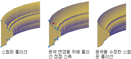

스윕 솔리드 및 표면은 스윕 프로파일뿐 아니라 스윕 경로에 그립을 표시합니다. 이 그립을 끌어 솔리드나 표면을 수정할 수 있습니다.
프로파일에서 그립을 클릭하고 끌면 프로파일 곡선의 평면까지만 변경할 수 있습니다.

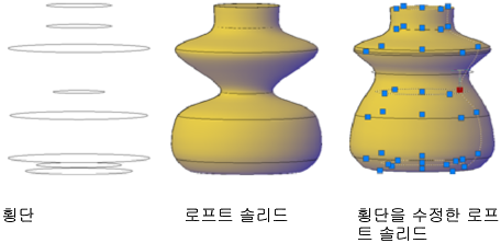

로프트 솔리드 또는 표면이 작성된 방법에 따라 솔리드 또는 표면은 해당 정의 선 또는 곡선에서 그립을 표시합니다.
정의하는 선 또는 곡선에 있는 그립을 끌어 쉐이프를 수정합니다. 객체가 경로를 따라 로프트된 경우에는 첫 번째와 마지막 횡단 사이에 있는 경로 부분만 편집할 수 있습니다.
안내 곡선으로 작성한 로프트 솔리드 또는 표면을 수정하는 데 그립을 사용할 수 없습니다.

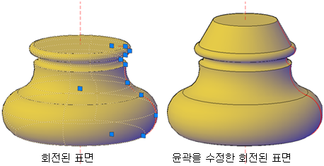

회전 솔리드 및 표면은 회전 솔리드 또는 표면의 시작 시 회전 프로파일의 그립을 표시합니다. 이 그립을 사용하여 표면 솔리드의 프로파일을 수정할 수 있습니다.
그립은 회전 끝점 축에도 표시됩니다. 그립을 다른 위치로 끌어 회전 축을 재배치할 수 있습니다.
