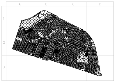

큰 도면을 분할된 뷰로 구성하면 필요한 부분만 로드하고 편집할 수 있습니다. 예를 들어, 도시 계획 작업을 수행하는 경우 남동부 섹터(그림에서 섹터 D3)만 편집하려면 미리 정의된 뷰를 지정하여 이 도면 영역만 로드할 수 있습니다. 도시 플롯 번호만 편집하려면 해당 특정 도면층의 형상을 로드하면 됩니다.
