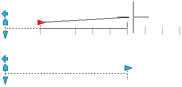

선형, 원형, XY, 회전 동작 매개변수 및 모든 구속조건 매개변수에 대해 정의된 값 세트를 지정할 수 있습니다.
값 세트는 매개변수에 지정된 값 리스트나 범위입니다. 블록 참조에서 이러한 값은 특성 팔레트의 드롭다운 리스트로 매개변수 레이블 옆(사용자 아래)에 표시됩니다. 도면에서 블록 참조를 처리할 때 값 세트는 매개변수를 특정 값으로 제한합니다. 예를 들어 윈도우 블록에서 선형 매개변수의 값 세트를 20, 40 및 60으로 정의하는 경우 윈도우를 20, 40 또는 60단위로만 신축할 수 있습니다.
새 값 리스트는 블록 정의 매개변수의 현재 값을 자동으로 상속합니다. 이는 도면에 삽입할 때의 블록 참조에 대한 기본값입니다.
