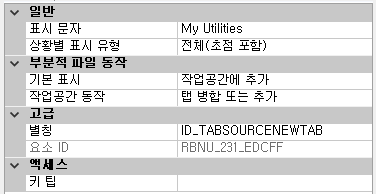

  4. 트리 뷰에서 새 리본 탭을 선택한 다음 특성 창을 업데이트합니다.
    • 표시 문자 상자에 리본에 표시되어야 하는 리본 탭 제목의 문자열을 입력합니다.
    • 상황별 표시 유형 상자에서 리본 탭을 상황별 리본 탭 상태와 함께 사용할 때 리본에 표시하는 방법을 지정합니다.
    • 기본 표시 상자에서 CUIx 파일을 부분적 사용자화 파일로 로드할 때 해당 리본 탭을 기본적으로 표시할지 지정합니다.
    • 작업공간 동작 상자에서 CUIx 파일을 부분적 파일로 로드할 때 해당 리본 탭을 리본에 병합할지 아니면 추가할지 지정합니다.
    • 키 팁 상자에 Alt 키를 눌렀을 때 키보드에서 리본 탭에 액세스하는 데 사용할 수 있는 문자열을 입력합니다.
    • 별칭 상자에서 리본 탭의 별칭을 입력합니다.

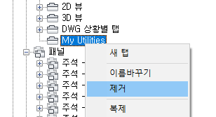

  3. 제거할 리본 탭을 마우스 오른쪽 버튼으로 클릭합니다. 제거를 클릭합니다.
    경고: 리본 탭 제거를 명령 취소할 수 있는 방법은 없습니다. 잘못된 리본 탭을 제거한 경우 취소를 클릭하여 사용자 인터페이스 사용자화(CUI) 편집기를 닫고 수행한 변경 사항을 저장하지 않습니다. 이렇게 하면 수행한 다른 모든 변경 사항도 명령 취소됩니다.

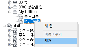

  4. 제거할 리본 패널을 마우스 오른쪽 버튼으로 클릭하고 제거를 클릭합니다.
    경고: 리본 탭에서 리본 패널 제거를 명령 취소할 수 있는 방법은 없습니다. 잘못된 리본 패널을 제거한 경우 취소를 클릭하여 사용자 인터페이스 사용자화(CUI) 편집기를 닫고 수행한 변경 사항을 저장하지 않습니다. 이렇게 하면 수행한 다른 모든 변경 사항도 명령 취소됩니다.

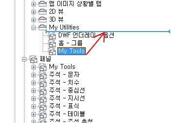

  4. 위치를 조정할 리본 패널을 새 위치로 끕니다.
    리본 패널 사이에 시각적 지시자 막대가 표시되어 좌표 입력 장치 버튼을 놓을 때 리본 패널이 어디에 놓이게 될지 나타냅니다.
  5. 리본 패널을 삽입할 위치에 시각적 지시자가 놓이면 좌표 입력 장치 버튼을 놓습니다.
