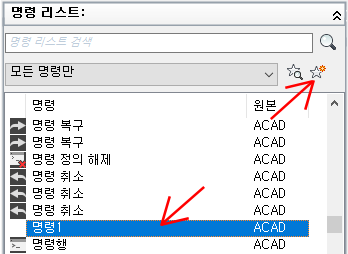

명령 작성

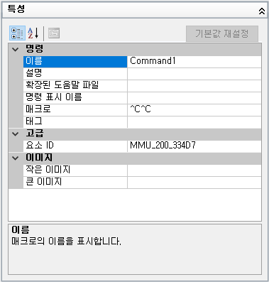

  1. 사용자화 탭에 있는 명령 리스트 창에서 새 명령 작성 버튼을 클릭합니다.
    새 명령(이름: Command1)이 명령 리스트 창과 특성 창 모두에 표시됩니다.
  2. 특성 창에서 다음을 수행합니다.
    • 이름 상자에 명령의 이름을 입력합니다. 이 값은 사용자 인터페이스 요소에 추가되었을 때 기본 이름으로 사용되며, 툴팁의 일부로 사용됩니다.
    • 설명 상자에 명령에 대한 설명을 입력합니다. 이 값은 상태막대나 툴팁에 표시됩니다.
    • 확장된 도움말 파일 상자에서 명령에 대한 확장된 도움말에 사용할 파일 이름 및 ID를 입력합니다.
    • 명령 표시 이름 상자에 명령에 대해 표시할 명령 이름을 입력합니다.
    • 매크로 상자에 명령에 대한 매크로를 입력합니다.
    • 태그 상자에 응용프로그램 메뉴의 검색 상자에서 명령을 검색할 때 사용할 추가 문자열을 입력합니다.
    • 요소 ID 상자에 명령에 대한 요소 ID를 입력합니다.
  3. 적용을 클릭합니다.

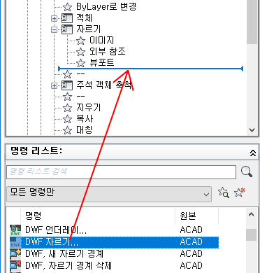

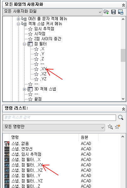

사용자 인터페이스 요소에 명령 추가(끌어 놓기)
  1. 사용자화 탭에 있는 명령 리스트 창에서 추가할 명령을 찾아 <파일 이름>의 사용자화 창에 있는 사용자 인터페이스 요소로 끕니다.
  2. <파일 이름>의 사용자화 창에 수평 지시자 또는 화살표가 나타나면 좌표 입력 장치 버튼을 놓습니다.

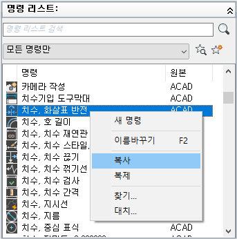

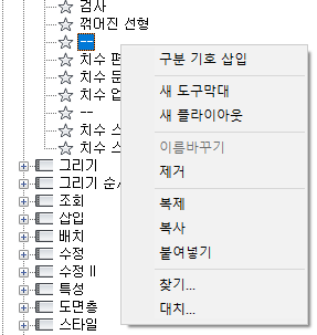

사용자 인터페이스 요소에 명령 추가(복사하여 붙여넣기)
  1. 사용자화 탭의 명령 리스트 창에서 복사할 명령을 찾습니다.
  2. 명령을 마우스 오른쪽 버튼으로 클릭하고 복사를 선택합니다.
  3. 사용자 인터페이스 요소(예: 리본 패널 또는 신속 접근 도구막대)를 마우스 오른쪽 버튼으로 클릭하고 붙여넣기를 클릭합니다.
    주: 또한 Ctrl+C 및 Ctrl+V 키 조합을 사용하여 명령을 복사하고 붙여 넣을 수 있습니다.

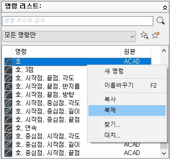

명령 복제
  1. 사용자화 탭의 명령 리스트 창에서 복제할 명령을 찾습니다.
  2. 명령을 마우스 오른쪽 버튼으로 클릭하고 복제를 클릭합니다.
    선택한 명령의 사본은 선택한 명령 바로 위에 내부 작성됩니다.
