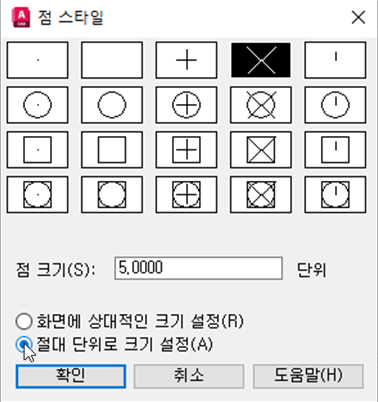

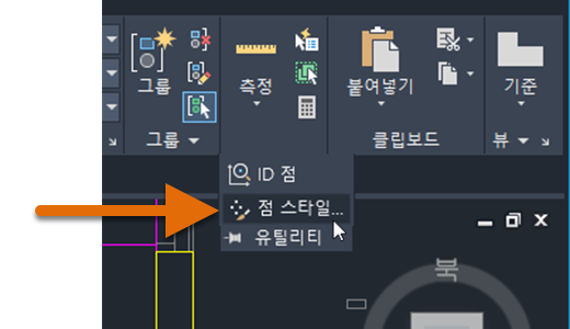

먼저, 점 객체를 시각적으로 더 눈에 띄게 만드는 방법을 설명하겠습니다. 도면에 있는 모든 점 객체의 스타일과 크기를 설정하는 PTYPE 명령을 사용하여 점 스타일을 변경해 보겠습니다. 이 단계를 꼭 수행할 필요는 없지만, 수행하지 않은 경우 작성하는 점은 단일 픽셀이 되며 확인하기가 매우 어렵습니다.
명령 프롬프트에서 PTYPE를 입력할 수도 있습니다.
점 객체의 크기가 화면표시 화면의 크기에 의해 결정되는지 여부를 선택할 수 있습니다. 즉, 점의 크기는 점을 작성할 때 줌 확대 방식에 따라 달라지거나, 점이 절대 크기로 설정되어 있는지에 따라 달라집니다.

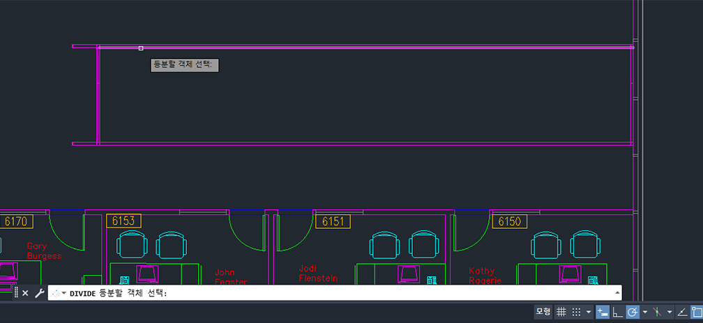

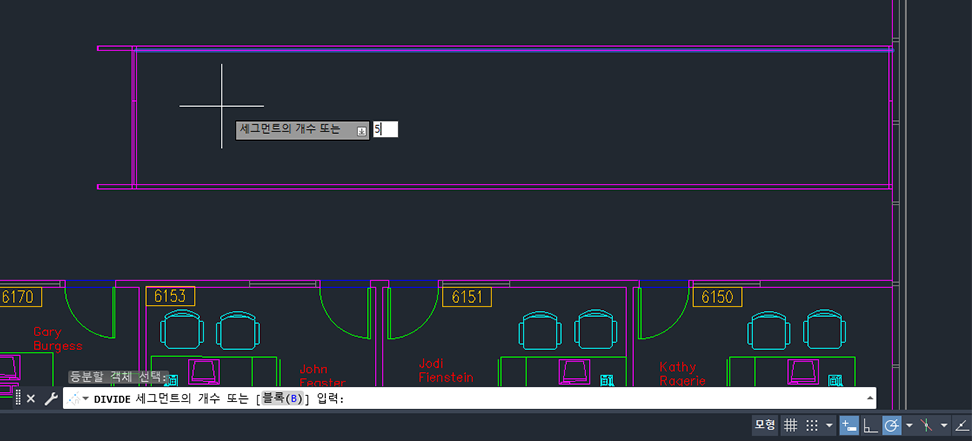

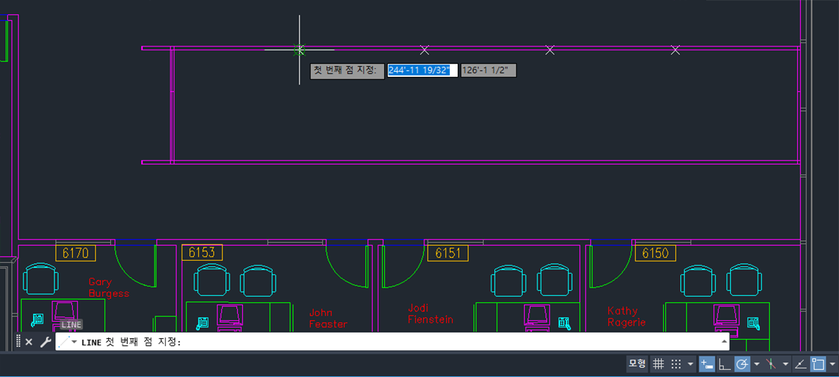

벽을 추가하여 이러한 벽 사이의 빈 공간에 5개의 사무실 칸막이를 작성한다고 가정합니다. 이 연습을 직접 다시 작성하려면 Floor Plan Sample.DWG 샘플 도면을 사용하여 칸막이 6156~6162를 삭제하거나, 새 도면을 작성하고 유사한 모양의 직사각형을 간단히 그려서 사무실 벽을 나타낼 수 있습니다.

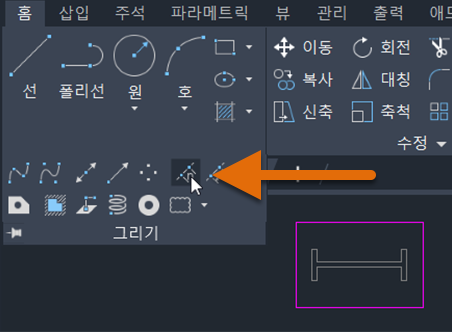

명령 프롬프트에서 DIVIDE를 입력할 수도 있습니다.

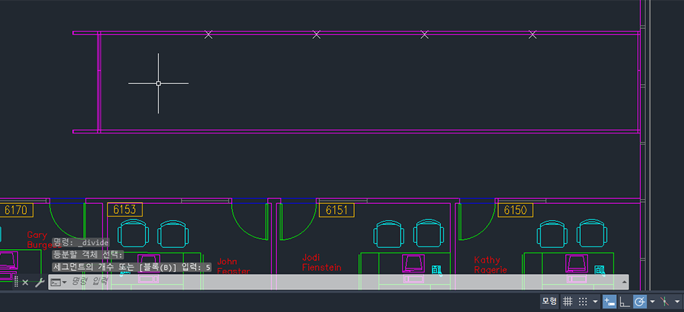

이제 선 세그먼트에 네 개의 점이 있으며, 5개의 동일한 부분으로 표시됩니다. 선 객체는 여전히 하나뿐입니다. 선을 네 개의 선으로 끊지 않고(BREAK 또는 BREAKATPOINT 명령을 사용할 수 있음) 대신 이 객체에 네 개의 점을 추가했습니다.
이제 점이 작성되었으므로 이러한 점을 획득할 수 있도록 노드 객체 스냅 모드가 켜져 있는지도 확인합니다.
켜면, 객체 스냅 버튼의 배경색이 파란색이 됩니다.

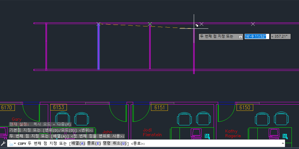

이제 벽이 어디로 움직여야 하는지 쉽게 알 수 있습니다. LINE 명령을 사용하여 벽을 작성한 다음 COPY 명령을 사용하여 각 점이 있는 벽을 복제합니다.

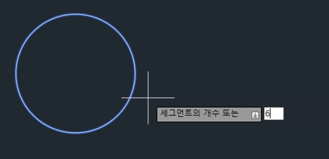

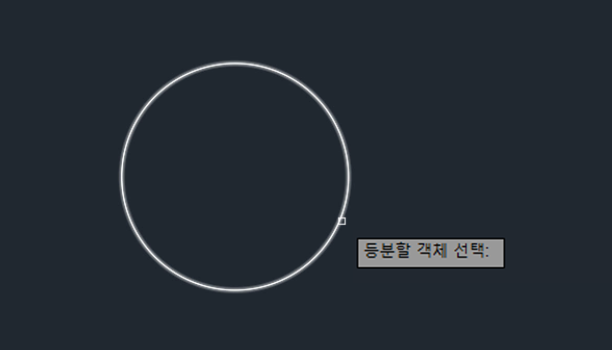

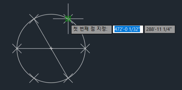

DIVIDE 명령을 다시 사용하지만 이번에는 원을 등분할해 보겠습니다. 여기에 표시된 것처럼 원을 6개의 동일한 "분할 영역"으로 등분할한다고 가정합니다.

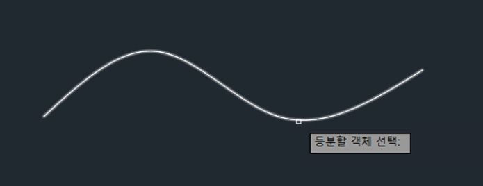

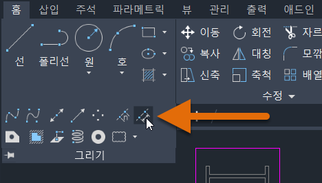

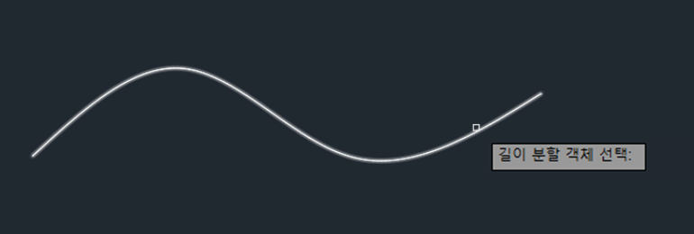

MEASURE 명령은 객체를 따라 길이 분할된 간격으로 점 객체를 작성하거나 블록을 삽입합니다. 객체를 등분할할 세그먼트 수를 입력하는 대신 객체를 따라 각 점 사이의 거리를 입력하는 것을 제외하면 DIVIDE와 매우 유사하게 작동합니다.
MEASURE 명령을 사용해 보겠습니다. 200단위 떨어진 스플라인에 점을 추가한다고 가정해 보겠습니다.
명령 프롬프트에서 MEASURE를 입력할 수도 있습니다.

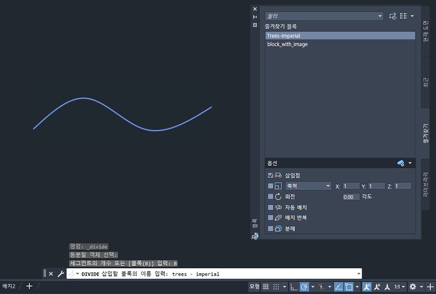

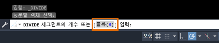

지금까지 DIVIDE 및 MEASURE를 사용하여 객체에 점을 배치했지만 블록 옵션을 사용하여 객체의 길이 또는 둘레를 따라 블록을 배치할 수도 있습니다. 다음 예에서는 DIVIDE를 사용하여 스플라인을 따라 균등한 간격으로 5개의 블록(이 경우 나무)을 배치하겠습니다.
먼저 DesignCenter에서 도면에 블록을 삽입해 보겠습니다. 이 예에서는 Architectural - Imperial.dwg 샘플 도면의 나무 - 영국식 블록을 사용하지만 자신의 블록도 사용할 수 있습니다. 블록을 삽입하려면:
