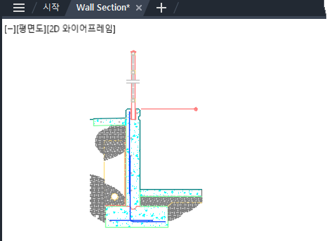

모형 공간에 도면 세부 사항을 작성한 후 이제 지정된 축척으로 배치에 신속하게 추가한다고 가정해 보겠습니다. 이전 버전의 AutoCAD에서는 먼저 배치에 새 뷰포트를 작성하고, 세부 사항을 줌하고, 축척을 지정하고, 세부 사항으로 초점이동하고, 아마도 뷰포트의 크기를 조정한 다음 실수로 변경되지 않도록 뷰포트를 잠갔습니다. AutoCAD 2018 업데이트에서는 이 프로세스의 속도를 크게 향상시키는 새로운 옵션이 도입되었습니다.
다음은 모형 공간에 있는 옹벽의 세부 사항입니다. 해당 형상을 대지 평면의 기타 세부 사항과 함께 작성했거나 블록으로 삽입했을 수 있습니다. 어느 경우든지 배치 뷰포트에 이를 특정 축척으로 표시하고자 합니다. 이 예에서는 표준 세부 사항으로 표준 유럽 축척을 사용합니다. 자신의 도면 중 하나와 함께 진행하려면 일반적으로 사용하는 축척을 대신 선택합니다.

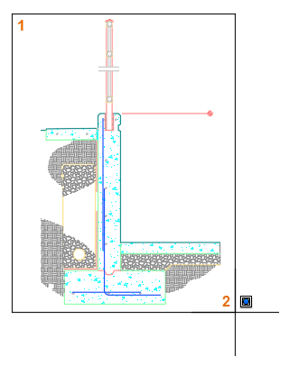

이 작업을 통해 해당 범위로 줌되는 모형 공간으로 전환할 수 있습니다.
경계가 만족스럽지 않은 경우 두 개의 점을 더 클릭하면 됩니다.

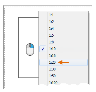

배치 뷰포트는 배치 크기에 맞게 자동으로 축척되지만, 다른 축척을 지정할 수도 있습니다.

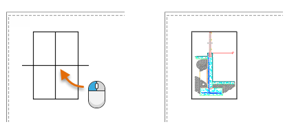

축척 세부 사항을 둘러싸도록 배치 뷰포트 크기가 자동으로 조정됩니다(이 경우에는 표준 세부 사항으로 일반적으로 사용되는 유럽 축척).
간소화된 MVIEW 명령을 사용하면 사전 축척된 배치 뷰포트를 정의하고 배치에 추가하는 프로세스를 이전보다 훨씬 더 빠르고 편리하게 수행할 수 있습니다. 또한 배치 뷰포트의 축척을 훨씬 쉽게 확인하고 조정할 수 있습니다.
