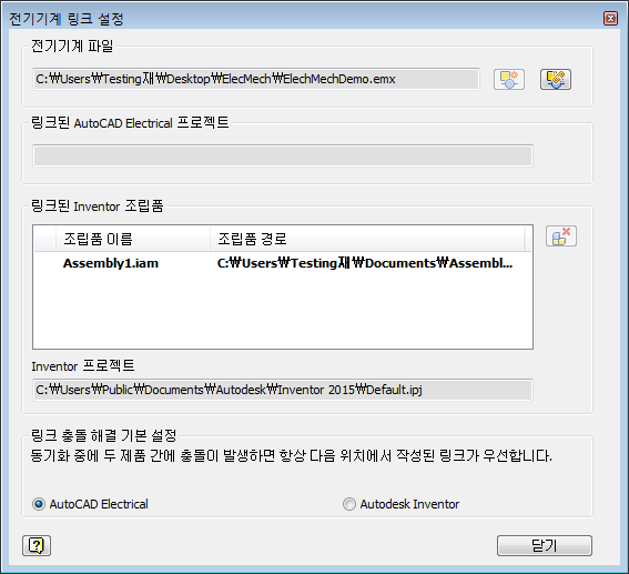

.emx 링크 파일의 파일 이름을 입력합니다.
AutoCAD Electrical 도구 세트와 Inventor 간에 공유되는 폴더를 지정합니다.
작성을 클릭합니다.
전기기계 링크 설정 대화상자에서 동기화 설정을 선택합니다. 기본 설정은 AutoCAD Electrical 도구 세트입니다. 대부분의 경우 AutoCAD Electrical 도구 세트 사용자가 전기기계 워크플로우를 초기화하는 것으로 가정하기 때문에 구성요소 링크가 작성될 때 기본값은 AutoCAD Electrical 도구 세트로 설정됩니다.
닫기를 클릭합니다.

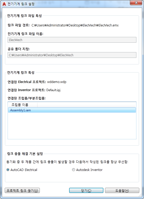

AutoCAD Electrical 도구 세트에서 다음을 수행합니다.
를 클릭합니다. 찾기
을 클릭합니다. 찾기
닫기를 클릭합니다.
