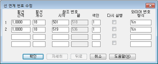

첫 번째 횡선 참조 번호를 편집하여 래더 시퀀스를 재지정합니다.
AutoCAD Electrical 도구 세트 도면에서는 최소한의 수동 정리 작업으로 쉽게 번호를 재지정하고 다시 태깅할 수 있습니다. 선 연계 번호, 구성요소 태그 및 와이어 번호의 시퀀스를 재지정할 수 있습니다. 이 기능은 이전 프로젝트에서 도면을 복사했지만 도면의 선 연계 번호와 태깅 형식이 프로젝트 요구사항과 일치하지 않을 경우 유용합니다.
래더 선 연계 번호 시퀀스 재지정
을 클릭합니다. 찾기
선 연계 번호 수정 대화상자에 도면의 래더 리스트가 표시됩니다.
각 래더에 따라 연계 번호가 업데이트됩니다.
