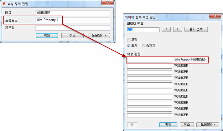

수평 및 수직 와이어 번호 블록에는 WIRENO 속성이 있어야 합니다. 또한 블록은 다양한 특성을 와이어에 지정하는 데 사용될 수 있는 W01USER-W10USER 속성을 사용할 수 있습니다. 와이어 번호 블록에서 W01USER-W10USER 속성에 대해 프롬프트 값을 정의하는 경우 와이어 번호를 편집하여 값을 지정하면 프롬프트가 레이블에 포함됩니다.
다음 보고서에서 필드로 W01USER-W10USER 속성 값을 사용할 수 있습니다.
와이어 번호 사본 블록에는 WIRECOPY 속성이 있어야 합니다. W01USER-W10USER 속성은 와이어 번호 사본 블록에서 사용되지 않습니다.
