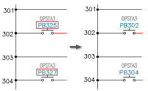

태그를 재지정하여 선택한 각 1차 구성요소 태그를 재계산한 다음 관련 구성요소를 업데이트합니다. 단일 구성요소, 구성요소 그룹, 도면, 프로젝트 내의 도면 또는 전체 프로젝트를 업데이트할 수 있습니다.
구성요소 태그에 영향을 주는 도면이나 프로젝트가 변경되는 경우 구성요소 태그 재지정을 실행합니다. 이 작업에는 래더 선 연계 번호 수정이나 태그 형식 변경이 포함될 수 있습니다. 태그를 재지정하여 선택한 각 1차 구성요소 태그를 재계산한 다음 관련 구성요소를 업데이트합니다. 태그 형식은 도면 특성 구성요소 대화상자에서 설정됩니다.
