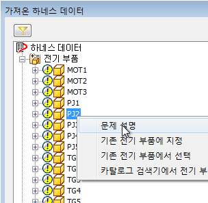

가져온 하네스 데이터 대화상자의 검색기 노드에 AutoCAD Electrical 도구 세트에서 가져온 Electrical 구성요소 및 와이어가 포함됩니다.
문제가 있는 항목만 대화상자에 표시됩니다. 항목은 문제 아이콘으로 식별됩니다.

항목 리스트 맨 위로 스크롤한 다음 PJ2를 마우스 오른쪽 버튼으로 클릭하고 문제 설명을 선택합니다.
문제 설명은 문제를 설명하고 해결 방법을 제공합니다. 정보를 검토한 다음 문제 설명을 닫습니다.
다음으로, 동일한 상황에 맞는 메뉴의 기능을 사용하여 누락된 참조설명을 지정합니다.
