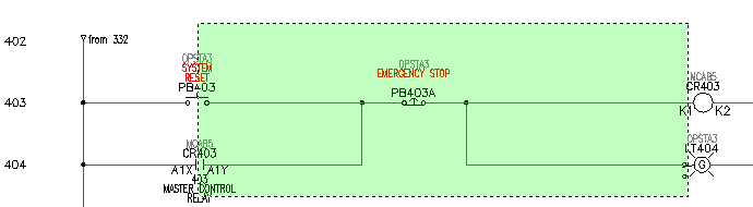

객체 선택:
표시된 대로 왼쪽에서 오른쪽으로 와이어 주위를 윈도우 영역으로 선택한 다음 Enter 키를 누릅니다.
선택된 와이어는 Enter 키를 누르기 전에 선택되었음을 나타내는 대시선으로 표시됩니다. Enter 키를 누르고 나면 와이어가 RED_18AWG 와이어 도면층으로 이동되었음을 나타내기 위해 이 대시 선이 빨간색으로 표시됩니다.
