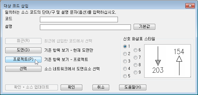

대상 신호를 와이어 네트워크의 와이어 세그먼트에 부착하고 소스 신호 화살표에 연결합니다.
도면의 와이어에 소스 신호 화살표를 부착한 후에는 대상 신호를 와이어 네트워크의 와이어 세그먼트에 부착할 수 있습니다. 이 기능을 사용하면 다른 소스 와이어 네트워크에 지정된 와이어 번호가 현재 네트워크에 자동으로 전달됩니다.
대상 신호 부착
를 클릭합니다. 찾기
대상의 와이어 끝 선택:
구조도의 도면 왼쪽에 있는 선 연계 402에서 핫 와이어 맨 위(2)를 선택합니다.
코드: 24 VDC
신호 화살표 스타일: 1
확인 + 소스 업데이트를 클릭합니다.
신호의 상호 연계가 핫 와이어 위에 있는 도면에 삽입됩니다.

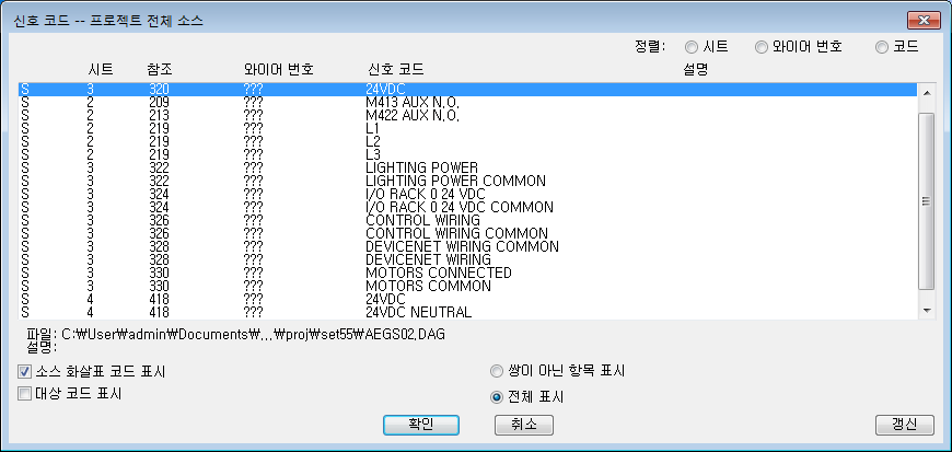

소스의 와이어 끝 선택:
선 연계 332에서 중성 와이어의 맨 아래(3)를 선택합니다.
코드: 24 VDC NEUTRAL
확인을 클릭합니다.

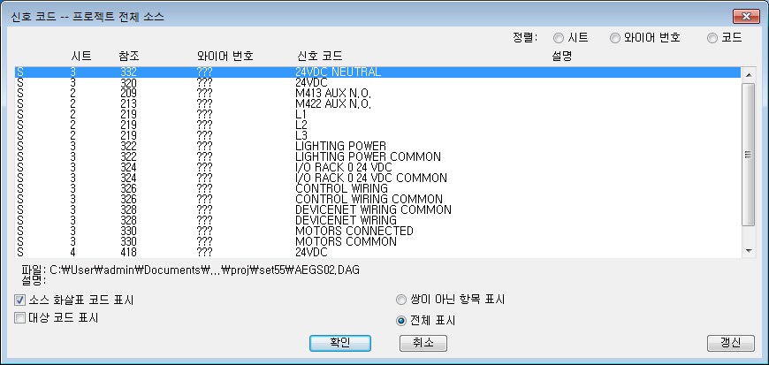

AEGS04.dwg를 열려면 다음을 수행합니다.
를 클릭합니다. 찾기
를 클릭합니다. 찾기
대상의 와이어 끝 선택:
선 연계 402에서 중성 와이어의 맨 위(4)를 선택합니다.
코드: 24 VDC NEUTRAL
신호 화살표 스타일: 1
