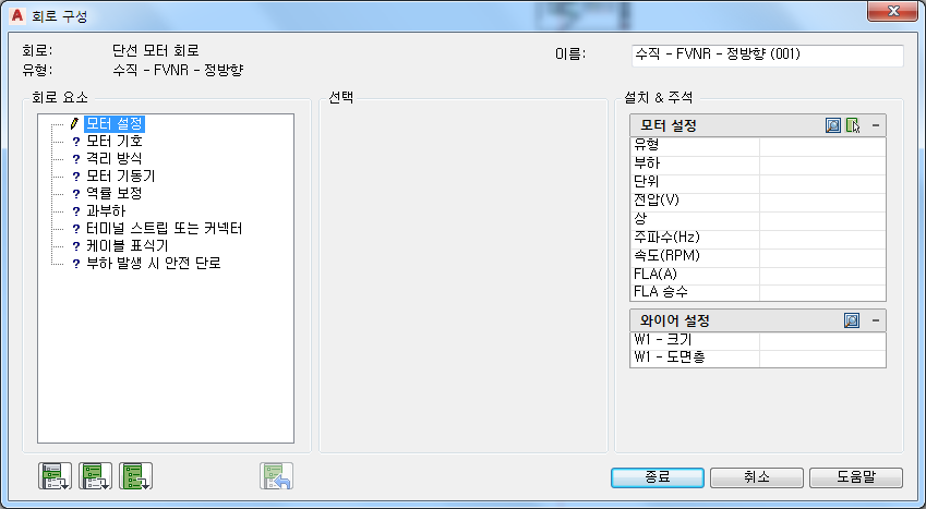

회로 선택 사항 대화상자가 나타납니다.
회로 구성 대화상자가 표시됩니다.
모터 테이블을 찾을 수 없음 대화상자가 표시됩니다. 견본 프로젝트는 NEC 표준을 사용하도록 설정됩니다. 그러나 MOTOR_NEC 테이블은 제공되지 않으며 기본 MOTOR 테이블만 제공됩니다.
모터 선택 대화상자가 표시됩니다.
모터 설정 섹션에 값을 입력합니다. 모터 부하를 기준으로 하는 기본 와이어 크기가 선택되어 와이어 설정 섹션에 표시됩니다.
와이어 크기 색인 대화상자가 표시됩니다. 최소 와이어 크기가 미리 선택되어 있습니다. 이 크기는 선택한 모터의 부하를 기준으로 합니다.
부하 섹션의 값은 모터 설정의 값으로 채워집니다. 이 대화상자에서 사용할 수 있는 옵션은 전기 표준 데이터베이스 파일인 ace_electrical_standards.mdb에 정의되어 있습니다.

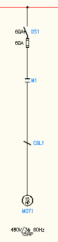

격리 방식: 퓨즈식 단로기
모터 기동기: 예
역률 보정: 아니오
과부하: 없음
터미널 스트립 또는 커넥터: 없음
케이블 표식기: 예
부하 발생 시 안전 단로: 없음
