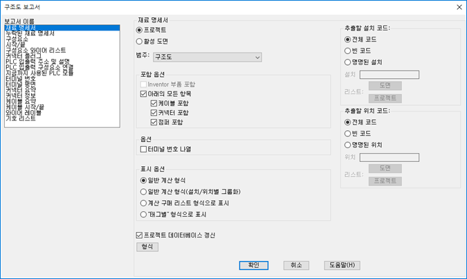

구조도 보고서 대화상자
도식적인 구성요소 및 와이어에서 정보를 추출하는 보고서를 생성합니다.
찾기
명령 입력: AESCHEMATICREPORT
옵션 리스트
다음과 같은 옵션이 표시됩니다.
주: 옵션은 선택한 보고서 이름에 따라 다릅니다.
보고서 이름
실행할 보고서를 지정합니다.
보고서 범위
프로젝트, 활성 도면 또는 선택한 객체 중에서 처리할 대상을 지정합니다. 프로젝트가 선택되면 일부 보고서에서는 처리할 도면을 선택할 수 있는 옵션이 제공됩니다.
범주
기본적으로 보고서에서 도식적인 구성요소가 추출됩니다. 다른 범주를 선택하여 단선, 단선 버스 탭, 유압, 공압, P&ID 또는 사용자 정의 구성요소에 대한 보고서를 실행할 수 있습니다. 이러한 구성요소는 각각 고유 WDTYPE 속성 값으로 식별됩니다.
추출할 설치 코드
설치 값을 기준으로 보고서에 대해 추출되는 정보를 필터링합니다.
전체
설치 값에 관계없이 모든 구성요소를 추출합니다.
공백
설치 값이 없는 구성요소만 추출합니다.
명명된 설치
상자에 입력된 값과 일치하는 설치 값을 갖는 구성요소만 추출합니다. 와일드 카드 문자가 지원됩니다.
  • 도면. 활성 도면에 사용되는 값 리스트에서 하나 이상의 설치 값을 선택합니다.
    주: 재료 명세서 옵션 Inventor 부품 포함을 선택하면 도면을 사용할 수 없습니다.
  • 프로젝트. 프로젝트 전반에 사용되는 값 리스트에서 하나 이상의 설치 값을 선택합니다.
추출할 위치 코드
위치 값을 기준으로 보고서에 대해 추출되는 정보를 필터링합니다.
전체
위치 값에 관계없이 모든 구성요소를 추출합니다.
공백
위치 값이 없는 구성요소만 추출합니다.
명명된 위치
상자에 입력된 값과 일치하는 위치 값을 갖는 구성요소만 추출합니다. 와일드 카드 문자가 지원됩니다.
  • 도면. 활성 도면에 사용되는 값 리스트에서 하나 이상의 위치 값을 선택합니다.
  • 프로젝트. 프로젝트 전반에 사용되는 값 리스트에서 하나 이상의 위치 값을 선택합니다.
프로젝트 데이터베이스 갱신
최신 도면 정보로 프로젝트 데이터베이스가 업데이트되도록 지정합니다.
리스트
와이어 연결 테이블이 마지막으로 업데이트된 이후에 변경된 것으로 보이는 도면의 리스트를 표시합니다. 이 리스트를 사용하여 와이어 연결 테이블을 갱신할지 결정합니다.
와이어 연결 테이블 갱신
와이어 연결 테이블이 최신 와이어 정보로 업데이트되도록 지정합니다.
형식
형식(.set) 파일을 선택할 수 있는 대화상자를 엽니다. 포함할 필드, 필드 순서 등을 미리 정의하려면 형식 파일을 사용합니다.
재료 명세서 보고서 전용
포함 옵션
Inventor 부품 포함
프로젝트가 Inventor 조립품에 링크되어 있으면 이 확인란을 사용할 수 있습니다. 보고서의 링크된 Inventor 조립품에서 전기 부품을 포함하도록 지정합니다. AutoCAD Electrical 도구 세트 도면 및 Inventor 조립품에서 모두 표시되는 링크된 장치가 보고서에서 중복되지 않습니다.
아래의 모든 항목
보고서에 케이블, 커넥터 및 점퍼 정보가 포함되도록 지정합니다. 개별 확인란을 사용하여 포함하거나 제외할 수 있습니다.
옵션
터미널 번호 나열
스트립-ID:터미널 번호 형식으로 각 개별 터미널을 나열합니다. 그렇지 않으면 동일한 스트립의 터미널이 수량과 함께 단일 항목으로 결합됩니다.
표시 옵션
일반 계산 형식
동일한 카탈로그 정보가 있는 구성요소를 결합하고 계산합니다. 부분조립품 항목 및 여러 카탈로그 값이 주 카탈로그 항목 바로 뒤에 선 항목으로 보고됩니다.
일반 계산 형식(설치/위치별 그룹화)
동일한 카탈로그, 설치 및 위치 값이 있는 구성요소를 결합하고 계산합니다. 부분조립품 항목 및 여러 카탈로그 값이 주 카탈로그 항목 바로 뒤에 선 항목으로 보고됩니다.
계산 구매 리스트 형식으로 표시
각 카탈로그 값이 단일 선 항목으로 보고되고 계산됩니다. 부분조립품 항목 및 여러 카탈로그 값이 개별 선 항목으로 보고됩니다.
태그별 형식으로 표시
지정된 구성요소 태그 또는 터미널 태그의 모든 인스턴스가 단일 선 항목으로 보고됩니다.
구성요소 보고서 전용
옵션
구성요소 포함
보고서에 도식적인 구성요소 정보가 포함되도록 지정합니다.
케이블 표식기 포함
보고서에 케이블 정보가 포함되도록 지정합니다.
커넥터 포함
보고서에 커넥터 정보가 포함되도록 지정합니다.
위의 하위 항목 포함
보고서에 하위 기호 정보가 포함되도록 지정합니다.
구성요소 와이어 리스트 보고서 전용
옵션
독립 실행형 터미널 포함
보고서에 터미널 정보가 포함되도록 지정합니다.
플러그-잭 커넥터 포함
기호 리스트 보고서만
옵션
구조도 기호 블록 보고서
  • 중복 수직 블록 필터링. 보고서에서 수직 블록을 필터링하도록 지정합니다.
  • 중복 수평 블록 필터링. 보고서에서 수평 블록을 필터링하도록 지정합니다.
  • 모든 블록. 보고서에 모든 블록을 포함하도록 지정합니다.
터미널 포함
보고서에 터미널 기호를 포함하도록 지정합니다.
하위 기호 포함
보고서에 하위 기호를 포함하도록 지정합니다.
필터링할 기호
상자에 입력한 값과 일치하는 기호 값이 없는 구성요소만 추출합니다. 와일드 카드 문자가 지원됩니다. 여러 항목을 쉼표로 구분할 수 있습니다.
패밀리 정렬 순서 설정
패밀리 코드의 순서를 정렬할 수 있는 대화상자를 엽니다.
보고서 필드 변경
보고, 정렬 등을 수행할 필드를 추가하거나 제거할 수 있는 대화상자를 엽니다.
기호 설명 파일
기호 설명 파일 적용
설명(.dat) 파일을 선택하도록 지정합니다. DAT 파일을 사용하여 기호에 설명을 추가합니다.
형식 파일
형식 파일 열기
형식 파일을 검색하여 열고 편집합니다.
형식 파일 저장
선택한 항목을 사용 중인 형식 파일에 저장합니다.
형식 파일로 저장
형식 파일을 다른 이름으로 저장합니다.
형식 파일의 기본 위치는 ₩Users₩{사용자 이름}₩AppData₩Roaming₩Autodesk₩AutoCAD Electrical {버전}₩{릴리즈}₩{국가 코드}₩Support₩User₩입니다.
