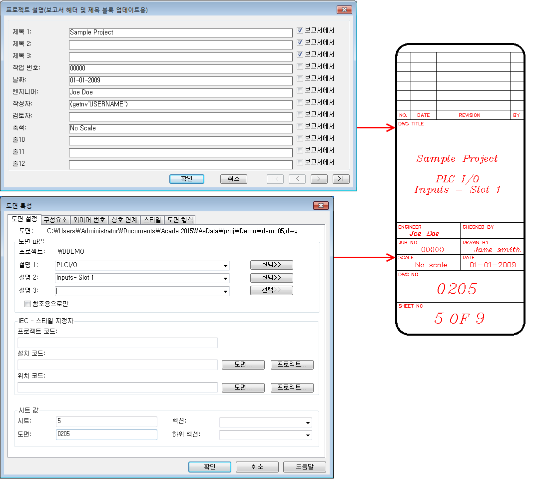

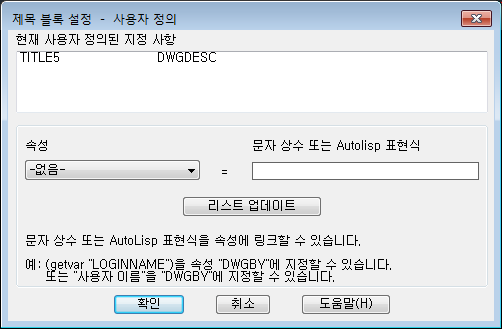

다음과 같은 사용자 정의 값도 매핑 가능:
시스템 변수 값이나 AutoLISP 프로그램을 통해 추출된 값을 제목 블록의 속성에 매핑할 수 있습니다.
AutoCAD Electrical 도구 세트에서는 도면당 설명 줄을 3개 포함할 수 있습니다. 설명 줄이 더 필요한 경우 "|" 문자를 사용해 각 설명 줄을 여러 부분으로 나눌 수 있습니다. 그러면 각 부분이 제목 블록의 서로 다른 속성에 매핑됩니다.
예를 들어 첫 번째 설명 줄을 세 속성에 매핑하려면 다음 형식을 사용합니다.
attrname1|attrname2|attrname3=DD1
그런 다음 도면 특성: 도면 설정 탭 대화상자의 설명 1 값에서 끊기점에 "|"를 사용해 값을 구분합니다. 예를 들어 "주 캐비닛|120VAC|PLC 입출력"과 같습니다. 제목 블록 업데이트 명령은 이 문자열을 3개의 제목 블록 속성으로 분할합니다.
제목 블록 설정에서 AutoCAD Electrical 도구 세트 PLOT* 값을 속성에 매핑해 두면 AutoCAD Electrical 도구 세트 플로팅 유틸리티 사용 중에 이러한 속성이 업데이트됩니다. 속성에 프롬프트 값이 있으면 이 값이 머리말로 사용됩니다.
