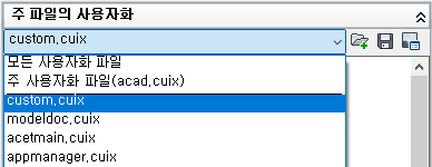

사용자화 탭을 사용하여 부분적 사용자화(CUIx) 파일 로드
  1. 사용자화 탭에 있는 <파일 이름>의 사용자화 창의 드롭다운 리스트에서 주 사용자화 파일(<사용자화 파일 이름>.cuix)을 선택합니다.
  2. 사용자화 파일 드롭다운 리스트의 오른쪽에 있는 부분적 사용자화 파일 로드 버튼을 클릭합니다.
  3. 열기 대화상자에서 로드할 부분적 CUIx 파일을 찾아 선택합니다. 열기를 클릭합니다.

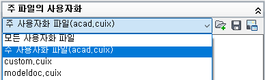

  4. 파일이 로드되었는지 확인합니다. <파일 이름>의 사용자화 창의 드롭다운 리스트에서 주 사용자화 파일(<사용자화 파일 이름>.cuix)을 선택합니다.
    주 CUIx 파일에 로드된 부분적 CUIx 파일은 부분적 사용자화 파일 노드 아래에 나열됩니다.
  5. 적용을 클릭합니다.

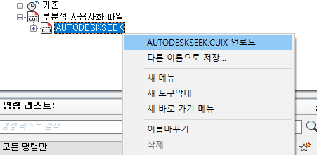

사용자화 탭을 사용하여 부분적 사용자화(CUIx) 파일 언로드
  2. 주 CUIx 파일의 트리 뷰에서 부분적 사용자화 파일 노드 옆에 있는 더하기 기호(+)를 클릭하여 확장합니다.
    주 CUIx 파일에 로드된 부분적 CUIx 파일이 모두 표시됩니다.
  3. 언로드할 CUIx 파일을 마우스 오른쪽 버튼으로 클릭합니다. <사용자화 그룹 이름> 언로드를 클릭합니다.
    부분적 CUIx 파일이 언로드되고 트리에서 제거됩니다.
  4. 적용을 클릭합니다.

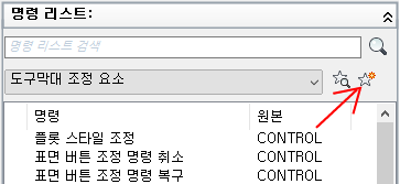

부분적 사용자화(CUIx) 파일에 명령 추가
  1. 사용자화 탭에 있는 <파일 이름>의 사용자화 창의 드롭다운 리스트에서 부분적 CUIx 파일을 선택합니다.
  2. 명령 리스트 창에서 새 명령 작성 버튼을 클릭합니다.
  3. 필요할 경우 특성 창에서 새 명령의 특성을 조정합니다.
  4. 적용을 클릭합니다.
