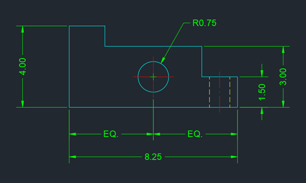

이 연습에서는 간단한 기계 부품을 몇 가지 변경해 보겠습니다.
  1. 아래와 유사한 도면을 작성합니다.

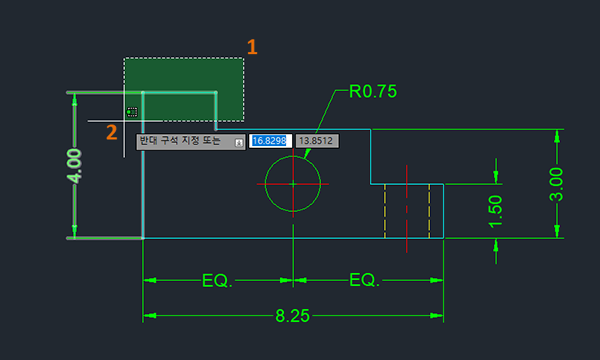

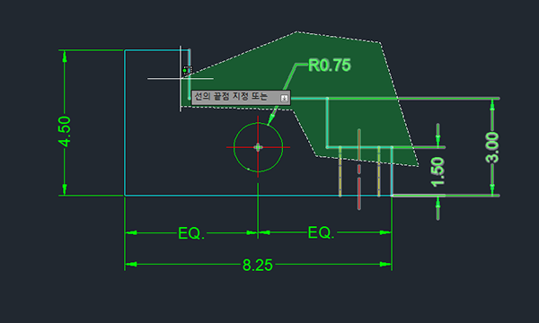

  3. 신축할 형상을 선택하기 위해 오른쪽에서 왼쪽으로 이동하는 두 점을 지정하여 교차 선택 윈도우를 작성합니다.
    주: 객체 선택에 대한 팁은 해 본 적 있으십니까: 윈도우, 울타리, 올가미 등을 참고하십시오.
    교차 선택 방법을 사용하면 신축할 객체를 하나 이상 선택할 수 있을 뿐만 아니라 더 중요한 것으로, 위치를 조정할 모든 점을 둘러쌀 수 있습니다.

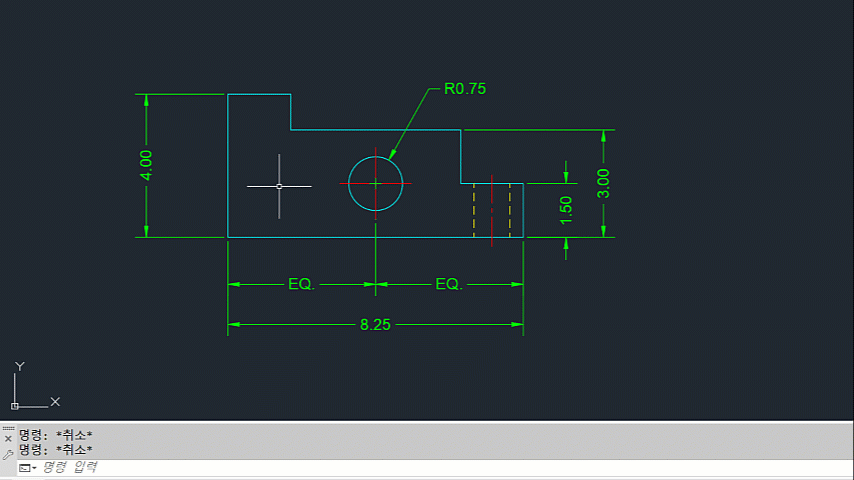

  4. 기준점 지정 프롬프트에서 참조점(1)을 선택하고 객체를 원하는 위치(2)로 끕니다.
    주: 신축 중에 방향을 구속하려면 Shift 키를 누른 채 직교 모드를 일시적으로 켜거나, 객체 스냅(해당되는 경우)을 직교(F8) 또는 극좌표 추적(F10) 및 객체 스냅 추적(F11)과 결합해 볼 수 있습니다. 이러한 항목에 대해 자세히 알아보려면 이 문서 끝부분에 제공된 링크를 참조하십시오.

도면이 개발되고 복잡해질수록 객체를 선택하는 것이 더 어려워질 수 있습니다. 보다 정확한 객체 선택을 위해 걸침 폴리곤 또는 걸침 올가미 선택 방법을 사용할 수 있습니다. 아래 예에서는 걸침 폴리곤이 원하지 않는 형상을 피하면서 원하는 형상을 선택하는 데 보다 효과적입니다. 걸침 올가미 선택을 사용할 수도 있습니다.
팁: 실수로 수정하지 않을 객체를 선택한 경우 Shift 키를 누른 채 현재 선택에서 제거할 객체를 선택합니다.

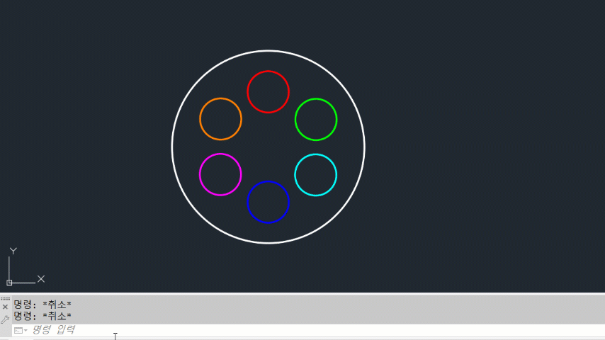

앞에서 설명한 대로 교차 선택 방법은 수정할 객체 및 신축할 점을 선택하는 데 도움이 됩니다. 선, 폴리선 또는 호로 작업하는 경우 이러한 점을 쉽게 보고 선택할 수 있습니다. 그러나 STRETCH 명령을 원에서 사용하면 어떻게 될까요?
5개의 원이 선택되었지만 2개만 수정된 것을 볼 수 있습니다. 걸침 윈도우 선택으로 중심점이 둘러싸인 두 개의 원만 수정됩니다.

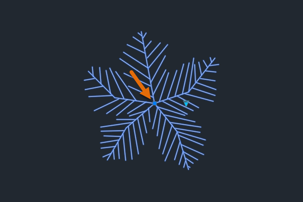

  4. 블록을 선택합니다.
    삽입점 그립(트리 중심에 있는 사각형 그립)이 표시됩니다. STRETCH 명령을 사용할 때는 이 점을 알아야 합니다.
    주: 블록을 선택한 후 삽입점 그립이 보이지 않으면 GRIPBLOCK 시스템 변수를 0으로 설정합니다.

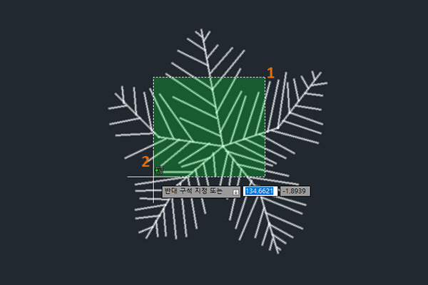

  6. 홈 탭 > 수정 패널 > 신축을 클릭합니다. 찾기

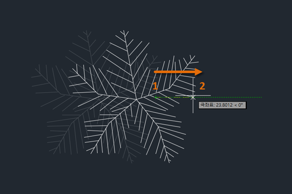

  7. 걸침 윈도우를 사용하여 블록을 선택합니다. 해당 삽입점을 선택에 포함해야 합니다.
    전체 블록 형상을 교차 선택으로 둘러쌀 필요는 없습니다.
  8. 기준점(1)을 지정한 다음 두 번째 점(2)을 지정합니다.
    블록이 형상이 신축되지 않고 이동됩니다.

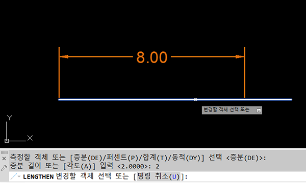

일반적으로 신축이라는 단어는 더 길게 만드는 프로세스로 정의되며, STRETCH 명령을 통해 이 프로세스를 수행할 수 있습니다. 또한 LENGTHEN이라는 보다 전문화된 명령도 있으며, 이러한 명령을 알아볼 수 있습니다. LENGTHEN의 주요 이점은 객체의 각도(선 및 폴리선) 또는 반지름(호 및 타원)을 유지하면서 객체의 길이를 변경하는 기능입니다. 간단한 연습을 해 보겠습니다.

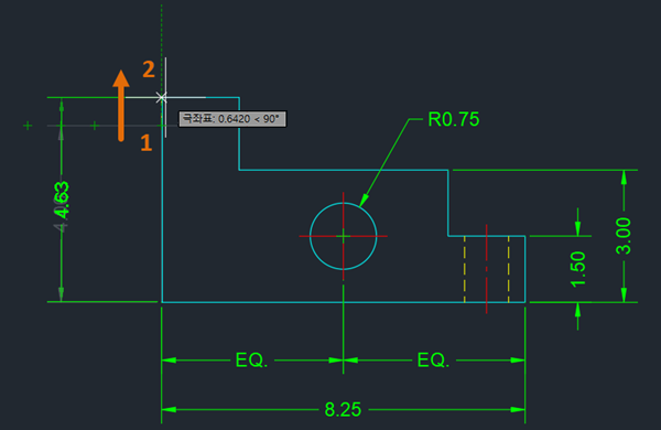

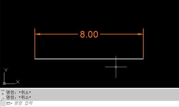

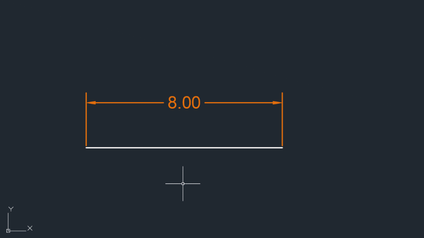

  1. 8단위 길이의 선 또는 폴리선을 그립니다.
    선이 변경될 때 길이를 표시하기 위해 연관 치수가 추가되었습니다.
  2. 홈 탭 > 수정 패널 > 길이조정을 클릭합니다. 찾기
    또는 명령 프롬프트에서 LENGTHEN을 입력합니다.
    명령 프롬프트에서 선택적으로 객체를 선택하여 현재 길이를 찾을 수 있습니다.
  3. 명령 프롬프트에서 DE를 입력하거나 증분 옵션을 선택합니다.
    증분 방법을 사용할 때 현재 길이가 변경되어야 하는 정도를 지정합니다.

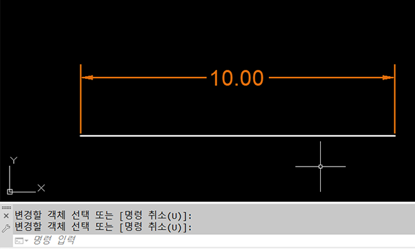

  4. 2의 증분을 입력합니다.
  5. 선의 끝 근처를 선택하여 선이 길어질 방향을 정의합니다.
    주: COMMANDPREVIEW 시스템 변수가 1로 설정된 경우 선을 선택하기 전에 최종 결과의 미리보기가 표시됩니다. 자세한 내용은 해 본 적 있으십니까: 명령 미리보기를 참고하십시오.
  6. (선택 사항) 2단위로 변경할 선을 계속 선택합니다.
  7. Enter 키를 눌러 명령을 종료합니다.

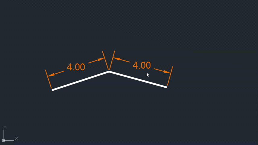

그립을 사용하여 객체 신축 및 길이조정
다기능 그립을 사용하여 객체를 신축하고 길이를 조정할 수도 있습니다. 선택한 선 또는 호의 끝점 그립 위에 마우스를 놓으면 신축 및 길이조정 옵션이 표시됩니다. 그립 길이조정 옵션은 LENGTHEN 명령의 동적 방법과 동일하게 동작합니다.
폴리선의 다기능 그립은 정점 신축 옵션을 제공하지만, 연장 객체 스냅을 사용하여 길이조정을 수행할 수 있습니다.
