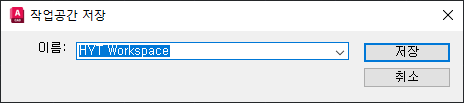

이 연습에서는 이름이 "HYT Workspace"인 작업공간을 저장하고 저장된 작업공간을 현재로 설정합니다.

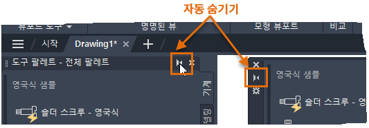

도구 팔레트 윈도우는 이제 AutoCAD UI에 표시됩니다.
새 작업공간이 작성되고 현재로 설정됩니다.
제도 및 주석 작업공간이 현재 작업공간으로 설정되어 있어 도구 팔레트 윈도우가 더 이상 표시되지 않아야 합니다.
HYT Workspace 작업공간이 현재 작업공간으로 설정되어 도구 팔레트 윈도우가 다시 표시됩니다.

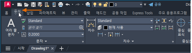

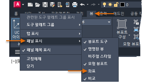

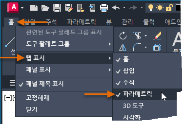

리본 탭 또는 패널의 표시 상태는 해당 논리적 그룹의 일부인 도구를 사용하는지 여부에 따라 변경할 수 있습니다. 임의의 탭을 마우스 오른쪽 버튼으로 클릭하면 현재 표시된 탭(이름 앞에 확인 표시)과 현재 숨겨진 탭을 확인할 수 있습니다. 또한 현재 탭을 마우스 오른쪽 버튼으로 클릭하여 해당 탭에 대해 현재 표시되거나 숨겨지는 패널을 볼 수 있습니다.

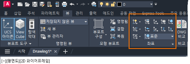

이 연습에서는 파라메트릭 리본 탭을 숨기고 뷰 탭에 좌표 패널을 표시합니다.
이제 파라메트릭 탭 앞의 확인 표시를 제거하고 인터페이스에서 탭을 숨겨야 합니다.
확인 표시는 이제 메뉴의 좌표 탭 앞에 위치하며 좌표 패널은 이제 뷰 탭에 표시됩니다.

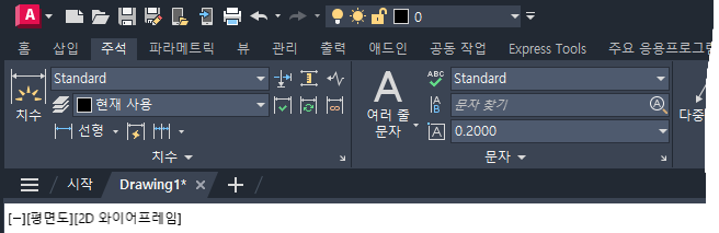

가끔은, 패널이나 탭을 숨기지 않고 리본에서 다른 위치로 이동해야 할 수도 있습니다. 다음 중 하나를 수행하여 리본 탭 및 패널의 순서를 시각적으로 변경할 수 있습니다.
이 연습에서는 주석 탭과 치수 패널을 재배치합니다.
이제 리본이 아래 이미지와 같이 표시됩니다.

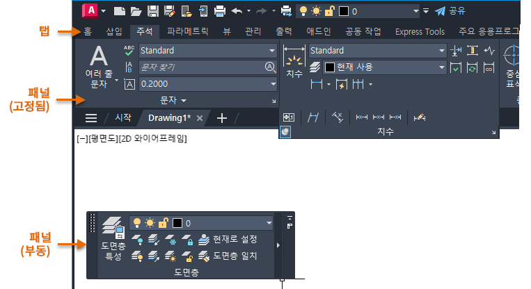

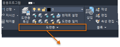

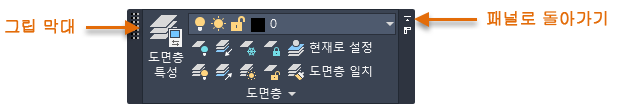

리본 탭의 패널을 응용프로그램 윈도우에서 부동 상태로 만들 수 있습니다. 리본 패널이 부동 상태일 때는 어떤 리본 탭이 활성화되었는지와 관계없이 표시됩니다. 이 기능은 여러 다른 유형의 도구 간에 자주 전환할 때 매우 유용할 수 있습니다. 예를 들어, 도면층 또는 특성 패널을 부동 상태로 만들어 삽입 또는 주석 탭이 현재 탭일 경우에도 표시되도록 할 수 있습니다.
이 연습에서는 홈 탭에서 도면층 패널을 부동 상태로 만듭니다.
포인터 커서를 도면층 패널로 이동한 후 그립 막대를 사용하여 재배치하거나 패널로 복귀를 클릭하여 패널을 원래 있던 리본 탭으로 되돌립니다.

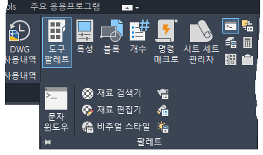

AutoCAD에서는 도면층, 외부 참조, 시트 세트 등을 관리하기 위해 여러 모덜리스 팔레트를 활용합니다. 작업공간의 일부로 가장 자주 사용하는 팔레트의 현재 화면표시 상태 및 위치를 저장할 수 있습니다. 뷰 탭의 팔레트 패널에 있는 명령을 사용하여 사용 가능한 팔레트의 화면표시 상태를 전환한 후 제목 표시줄로 팔레트를 끌어 위치를 변경합니다. 팔레트를 원하는 위치에 설정한 후 작업공간을 저장하면 작업공간을 복원할 때 모든 팔레트가 저장된 상태에 따라 표시됩니다.
이 연습에서는 특성 팔레트를 표시합니다.
이제 뷰 탭에서 리본의 특성 팔레트 및 도구 팔레트 버튼이 강조 표시됩니다.
커서를 축소된 팔레트로 이동하면 해당 팔레트가 임시로 확장됩니다.

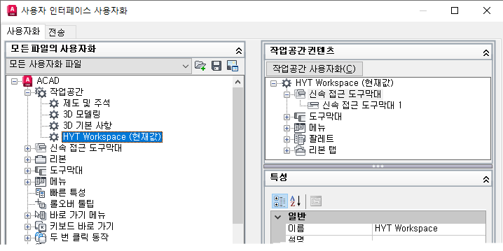

CUI(사용자 인터페이스 사용자화) 편집기를 사용하면 작업공간을 구성하는 UI 요소를 훨씬 더 세밀하게 조정할 수 있습니다. 다음 중 하나를 수행하여 CUI 편집기를 표시할 수 있습니다.
CUI 편집기의 작업공간 노드에서 수정할 작업공간을 선택합니다. 그런 다음 작업공간 컨텐츠 및 특성 창에서 설정을 편집합니다.
CUI 편집기를 사용하여 작업공간을 사용자화하는 방법에 대한 자세한 내용은 작업공간 사용자화 정보를 참고하십시오.

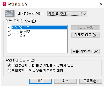

| WORKSPACE | 작업공간을 작성, 수정 및 저장하고 작업공간을 현재로 만듭니다. |
| WSSAVE -WSSAVE | 작업공간을 저장합니다. |
| WSSETTINGS | 작업공간에 대한 옵션을 설정합니다. |
