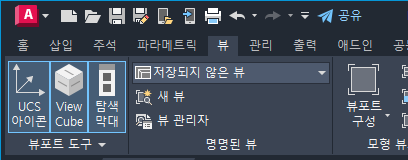

먼저, UCS 아이콘이 표시되지 않으면 뷰 탭을 클릭하여 켜고 UCS 아이콘 컨트롤을 전환합니다.

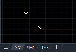

이제 UCS 아이콘이 도면 영역에 표시됩니다.

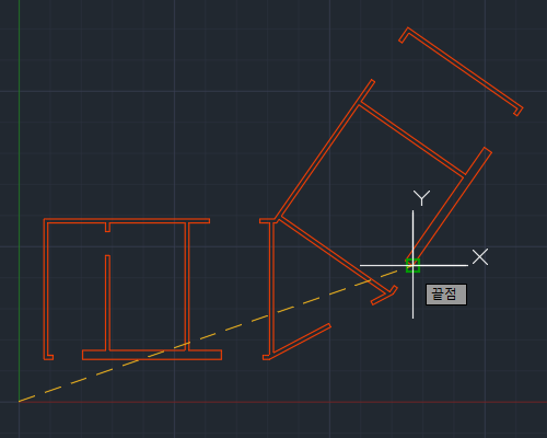

UCS 아이콘이 표시되었으므로 도면에서 이동 및 회전할 수 있습니다. UCS 아이콘을 이동 및 정렬하는 기능은 각 새 선의 각도를 계속 입력할 필요 없이 작업하려는 도면의 각진 영역이 있는 경우에 유용합니다.

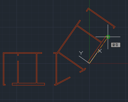

이 예에서는 이 평면도의 각진 벽에 맞춰 UCS를 정렬해보겠습니다.
UCS의 X축을 따라 커서 및 그리드 선이 벽과 평행하게 회전되는 것을 볼 수 있습니다.
이제 건물의 회전된 벽에 맞춰 모든 새 선을 쉽게 정렬할 수 있습니다.

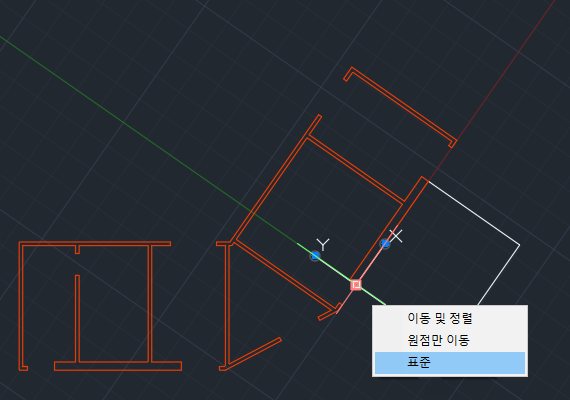

이러한 벽에 맞춰 UCS가 정렬되고 나면 원래 모습으로 되돌리는 방법에 대해 생각해 볼 수 있을 것입니다. UCS 아이콘을 선택하고 이동 그립 위에 마우스를 놓고 표준을 선택합니다.
이렇게 하면 UCS가 다시 WCS(표준 좌표계)로 설정됩니다.

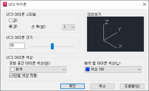

UCS 아이콘을 이동하고 방향을 지정할 수 있을 뿐만 아니라 모양을 사용자화할 수도 있습니다. 여기서는 UCS 아이콘을 더 크게 또는 다른 색상으로 바꿔 보겠습니다. UCS 아이콘을 마우스 오른쪽 버튼으로 클릭하여 이 작업을 수행할 수 있습니다. 바로 가기 메뉴에서 을 선택합니다.
여기에서 아이콘 스타일, 크기, 색상 및 기타 설정을 지정할 수 있습니다.
