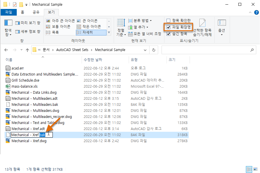

도면 파일에서 작업할 때 AutoCAD는 두 가지 추가 파일 유형을 작성합니다. 이러한 추가 파일은 도면이 손상되거나 변경 사항을 저장하기 전에 프로그램이 예기치 않게 종료되는 경우 도면 파일을 복원하는 데 유용할 수 있습니다. 기본적으로 AutoCAD는 도면에서 작업할 때 다음과 같은 추가 파일 유형을 작성합니다.
다음 단계에서는 Windows에서 BAK 또는 SV$ 파일의 확장자를 변경하는 방법에 대해 설명합니다.

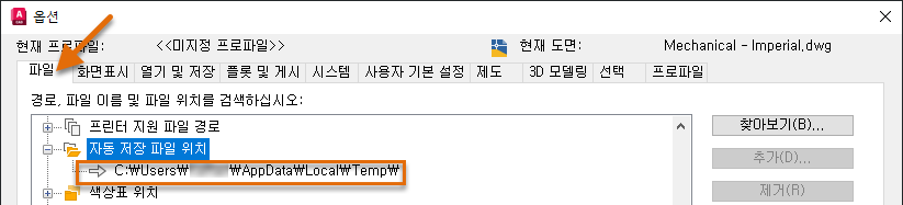

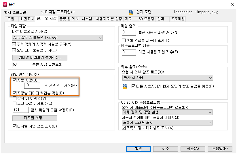

다음 단계에서는 도면에서 작업할 때 BAK 및 SV$ 파일의 작성을 제어하는 옵션 대화상자에서 도면 백업 및 자동 저장 기능 설정을 변경하는 방법에 대해 설명합니다.
SV$ 파일이 저장되는 위치를 볼 수 있습니다. 노드 아래에서 경로를 선택하고 찾아보기를 클릭하여 위치를 변경할 수 있습니다.
예상치 못한 상황이 발생할 경우 수행해야 할 재작업 시간을 5분 정도 제한하려고 하지만, 매우 자주 저장하므로 회의나 점심을 위해 나갈 때까지 SV$ 파일이 작성되지 않을 수도 있습니다.

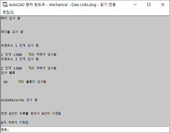

감사 요약 보고서가 윈도우에 표시됩니다.

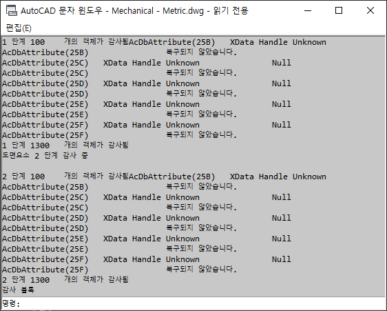

다음 이미지는 두 개의 다른 도면 파일에 대한 감사 보고서를 보여줍니다. 하나는 오류가 탐지되지 않고, 다른 하나는 오류가 탐지되고 수정된 것입니다.

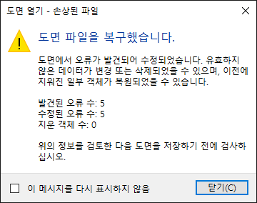

도면 파일을 열려고 할 때 AutoCAD에서 문제가 발생하여 도면을 열지 못할 수 있습니다. 이러한 상황에서는 AUDIT 명령을 실행하고 도면에서 오류를 검사할 수 없습니다. 대신 도면 복구 기능을 사용하여 도면을 열 때 도면의 객체에 대한 감사를 수행하고 탐지된 오류는 탐지될 때 수정됩니다.
다음 단계에서는 도면 파일을 복구하는 방법에 대해 설명합니다.
연 도면에 오류가 있으면 오류를 수정할 수 없어 지워진 객체 수와 함께 발견된 오류 및 수정된 오류 수가 표시됩니다.

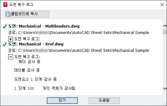

도면 파일을 복구하는 것과 함께 도면 파일 및 부착된 외부 참조를 복구할 수도 있습니다. 부착된 모든 외부 참조와 함께 도면 파일을 복구하려면 다음을 수행합니다.
복구 진행률 메시지 상자가 표시되고 도면에 부착된 외부 참조 파일에 대한 감사 진행률을 알려줍니다.

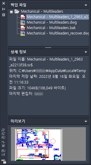

AutoCAD가 예기치 않게 종료되는 경우 다음에 프로그램이 시작될 때 예기치 않게 종료되었다는 메시지를 표시하고 도면 복구 관리자를 자동으로 엽니다. 도면 복구 관리자에는 해당 도면과 연관된 BAK 또는 SV$ 파일과 함께 열려 있는 모든 도면 파일이 나열됩니다.
나열된 각 도면에 대해 최상위 노드를 확장하여 다음 파일의 특성을 열고 봅니다(있는 경우).

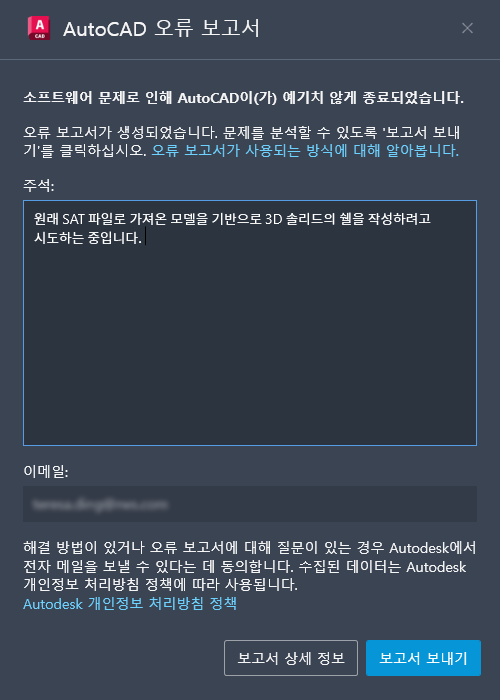

이 문제가 발생하지 않기를 바라지만 AutoCAD에 문제가 발생하여 예기치 않게 종료되는 경우가 있을 수 있습니다. 이 경우 저장되지 않은 변경 사항이 있는 열려 있는 각 도면을 저장하라는 메시지가 표시됩니다. 이러한 도면의 이름에는 "_recover"가 추가되어 이전에 저장한 도면 파일을 덮어쓰지 않습니다.
변경 사항이 저장되지 않은 열린 도면을 저장한 후에는 AutoCAD 오류 보고서 대화상자가 표시됩니다. 이 대화상자에서 오류 보고서를 보낼 수 있습니다. 오류 보고서에는 프로그램의 현재 상태 및 워크스테이션에 대한 정보가 포함되며 오류 발생 시 수행 중이던 작업과 같은 선택적 정보가 포함될 수 있습니다. 오류 보고서는 제품의 안정성을 향상시키는 데 사용됩니다.
다음은 일부 선택적 정보가 입력된 AutoCAD 오류 보고서 대화상자입니다.
