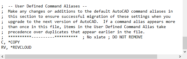

acad.pgp 파일 또는 AutoCAD LT의 경우 acadlt.pgp 파일을 편집하여 명령 별칭을 재정의하거나 추가할 수 있습니다. 이 예에서는 기존 별칭을 사용자 별칭으로 재지정하고 새 별칭을 추가합니다.
PGP 파일의 형식에 대한 간략한 정보:
<Alias>,*<Full command name
A, *ARC
파일의 이 행은 A를 ARC 명령의 명령 별칭으로 정의합니다.
기존 명령 별칭을 재정의하는 경우에도 항상 파일 끝에 있는 사용자 정의 명령 별칭 섹션에 별칭 정의를 추가하십시오. PGP 파일의 마지막 정의는 제품이 로드하는 정의입니다.
작업을 마치면 다음과 같이 표시됩니다.

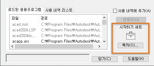

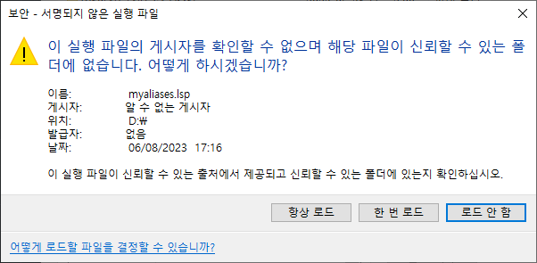

AutoLISP 파일을 사용하려면 먼저 로드해야 합니다. 현재 AutoCAD 세션에 대해 파일을 수동으로 로드할 수 있으며 AutoCAD를 시작할 때마다 자동으로 로드되도록 LSP 파일을 설정할 수 있습니다.
명령 프롬프트에서 APPLOAD를 입력할 수도 있습니다.
명령 사용 내역 윈도우에 파일이 로드되었음을 나타내는 메시지가 표시됩니다.

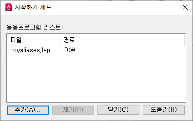

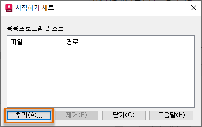

AutoCAD가 열릴 때마다 LSP 파일을 자동으로 로드하려면 다음 단계를 수행합니다.
다음에 AutoCAD를 다시 시작하거나 도면을 열면 LSP 파일이 자동으로 로드되고 LSP 파일에 정의된 명령을 사용할 수 있습니다.

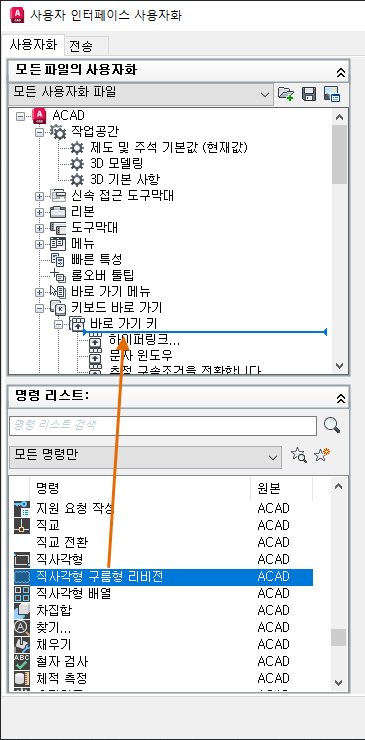

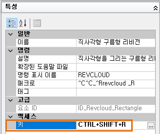

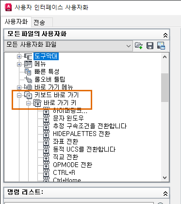

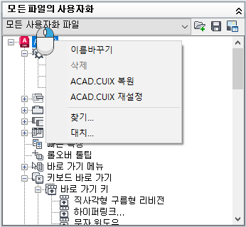

바로 가기 키는 사용자화(CUIx) 파일에 정의되어 있습니다. 이 예에서는 직사각형 옵션을 사용하여 REVCLOUD 명령을 실행하는 바로 가기 키를 정의합니다.

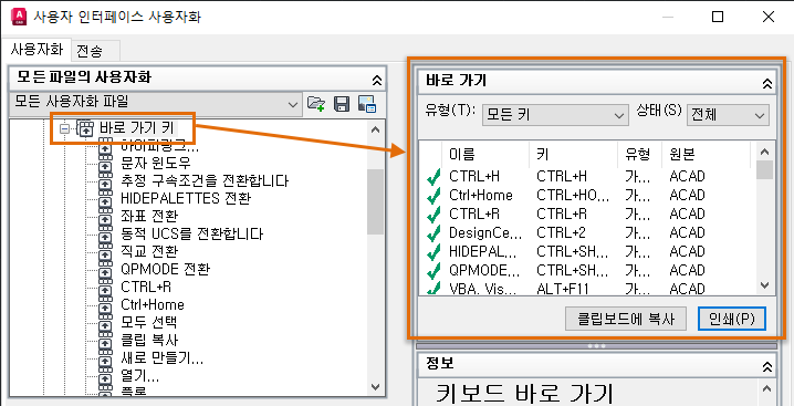

이렇게 하면 편집기 오른쪽에 정의된 바로 가기 키의 전체 리스트가 표시됩니다.
새 바로 가기 키를 정의하기 위해 명령 리스트에서 바로 가기 키 노드로 명령을 끈 다음 키 조합을 지정합니다.
바로 가기 키를 제외하고 특성 섹션이 미리 채워집니다. Ctrl+Shift+R을 할당합니다.
결과는 다음 이미지와 같이 표시되어야 합니다.
REVCLOUD 명령은 직사각형 옵션과 함께 실행됩니다.

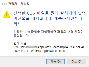

변경 사항이 만족스럽지 않은 경우 CUIx 파일을 이전에 저장된 상태 또는 프로그램 기본값으로 복원할 수 있습니다.

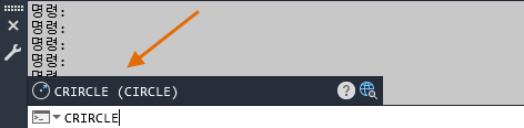

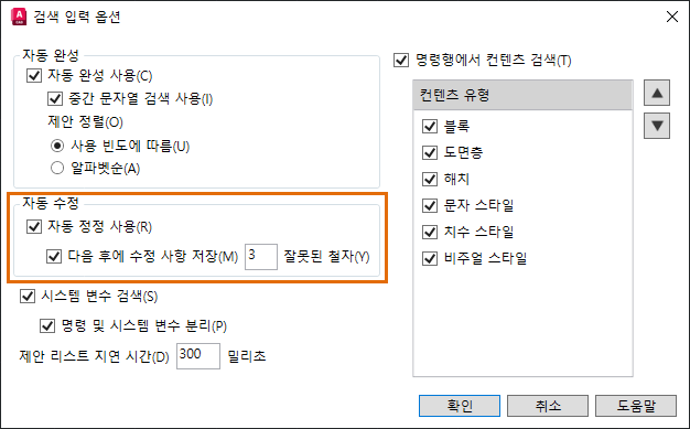

특정 명령의 철자를 자주 잘못 입력하는 경우 자동 수정을 시도해 볼 수 있습니다. 자동 수정 기능이 활성화된 상태에서 명령행 제안 사항 리스트는 이전에 입력했던 잘못된 철자를 기반으로 제안 사항을 제공합니다. 또한 일반적으로 철자가 잘못된 명령 및 시스템 변수를 자동 수정 리스트에 수동으로 추가할 수 있습니다.
이 연습을 통해 한 번에 잘못된 단어를 명령과 연관시킬 수 있습니다.
명령 윈도우에 알 수 없는 명령이 표시됩니다.
이렇게 하면 철자가 잘못된 WPIOUT이 실제 명령인 WIPEOUT에 연관됩니다.
철자가 잘못된 명령이 이제 WIPEOUT 명령으로 인식됩니다.
옵션을 다시 기본값으로 설정해 보겠습니다.
또한 자동 수정 파일에 명령을 수동으로 입력할 수도 있습니다.
메모장에 AutoCorrectUserDB.pgp 파일이 열립니다. 이 파일의 형식은 INCORRECT, *CORRECT입니다.
이제 수정되었으며 CIRCLE 명령이 시작되었음을 확인할 수 있습니다.
