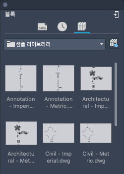

블록 팔레트
현재 도면의 블록, 최근에 사용한 블록 또는 블록 라이브러리의 블록에 액세스하고 이러한 블록을 삽입할 수 있습니다.

  • 블록 라이브러리의 블록을 표시합니다. 찾아보기를 클릭하여 도면 파일 또는 폴더를 지정합니다.
블록 라이브러리 탐색
  • 블록이 포함된 클라우드 저장소 파일 또는 폴더를 지정합니다. 이 방법을 사용하여 장치 간에 블록을 공유할 수 있습니다. 클라우드에 있는 블록 라이브러리는 팔레트에 나타납니다.
  • 하위 폴더를 두 번 클릭하여 해당 폴더의 내용을 표시합니다.
  • 라이브러리로 돌아가기를 클릭하여 이전 도면 또는 폴더로 돌아갑니다.
  • 드롭다운 메뉴에서 샘플 라이브러리를 선택하여 기존 블록 라이브러리에 액세스할 수 있습니다.
블록 리스트
선택한 범주에 대한 블록을 표시합니다. 블록을 삽입하려면 다음 중 하나를 수행합니다.
  • 리스트에서 블록을 끌어 놓기
  • 블록 썸네일을 두 번 클릭
  • 블록 썸네일을 마우스 오른쪽 버튼으로 클릭하고 도면에 삽입 선택
  • 현재 도면 뷰에서 블록 아이콘을 클릭하여 삽입할 DWG 파일로 이동

블록 바로 가기 메뉴
블록 리스트에서 블록 썸네일을 마우스 오른쪽 버튼으로 클릭하면 다음 옵션을 사용할 수 있습니다.
  • 도면에 삽입 - 현재 도면에 블록 삽입을 시작합니다.
  • 이름바꾸기 - 현재 도면에서 블록 정의의 이름을 바꿉니다. 현재 도면 리스트를 볼 때만 사용할 수 있습니다.
  • 제거 - 선택한 블록을 최근 블록 리스트에서 제거합니다. 최근 블록 리스트를 볼 때만 사용할 수 있습니다.
  • 모두 지우기 - 최근 블록 리스트에서 모든 블록을 제거합니다. 최근 블록 리스트를 볼 때만 사용할 수 있습니다.
  • 작은 썸네일 - 블록에 대한 작은 썸네일이 블록 리스트에 표시됩니다.
  • 중간 썸네일 - 블록에 대한 중간 썸네일이 블록 리스트에 표시됩니다.
  • 중간 썸네일(제목 포함) - 블록에 대한 중간 썸네일과 블록 이름이 블록 리스트에 표시됩니다.
  • 큰 썸네일 - 블록에 대한 큰 썸네일이 블록 리스트에 표시됩니다.
  • 큰 썸네일(제목 포함) - 블록에 대한 큰 썸네일과 블록 이름이 블록 리스트에 표시됩니다.
