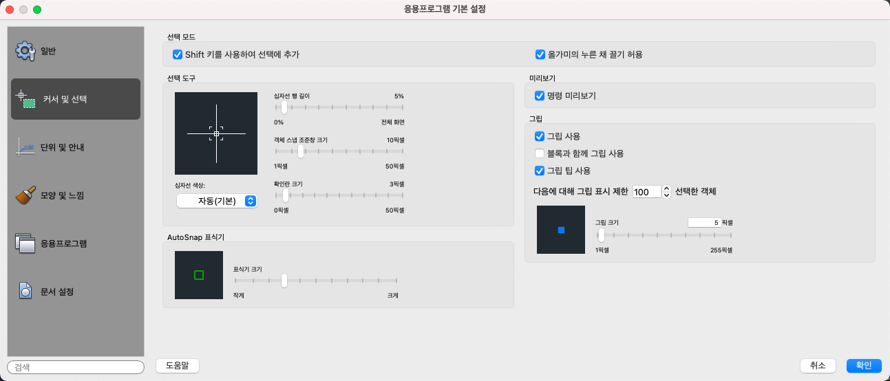

커서 및 선택 탭(응용프로그램 기본 설정 대화상자)
커서 및 선택사항의 모양과 동작을 조정합니다.
OPTIONS(명령)
메뉴: AutoCAD 2024 > 기본 설정
옵션 리스트
다음과 같은 옵션이 표시됩니다.
선택 모드
도면 영역의 객체 선택을 조정합니다.
Shift 키를 사용하여 선택에 추가
이후의 선택 사항이 현재 선택 세트를 대치할지 또는 현재 선택 세트에 추가될지 여부를 조정합니다.
선택 세트를 신속히 지우려면, 도면의 빈 영역에 선택 윈도우를 그리십시오. (PICKADD 시스템 변수)
올가미의 누른 채 끌기 허용
윈도우 선택 방법을 조정합니다. (PICKAUTO 시스템 변수)
이 옵션을 선택하면 좌표 입력 장치를 클릭한 다음 끌어 선택 올가미를 그릴 수 있습니다.
선택 도구
도면 영역에서 커서의 모양을 조정합니다.
미리보기
십자선, 객체 스냅 조준창 및 확인란이 도면 영역에 표시되는 방식의 표현을 표시합니다.
십자선 색상
도면 영역의 십자선, 객체 스냅 조준창 및 확인란 색상을 조정합니다. 기본 색상은 자동으로 설정됩니다.
자동으로 설정된 경우 실제로 적용되는 색상은 도면 영역의 배경 색상에 따라 흰색과 검은색 간에 변경됩니다.
십자선 행 길이
화면 크기의 백분율로 십자선 크기를 결정합니다.
1에서 100 퍼센트 사이의 값을 설정할 수 있습니다. 100으로 설정되면 십자선이 화면에 가득 차게 표시되며 십자선의 끝부분은 보여지지 않습니다. 100보다 작은 값이 설정되면 화면의 한 쪽 모서리로 커서를 이동할 때 십자선의 끝 부분이 보여지기도 합니다. (CURSORSIZE 시스템 변수)
객체 스냅 조준창 크기
객체 스냅 대상 상자의 표시 크기를 픽셀 단위로 설정합니다.
조준창의 크기는 스냅 점에 얼마나 가까이 가야 마그넷이 조준창 상자를 스냅 점에 잠그는지를 결정합니다. 값의 범위는 1에서 50픽셀까지입니다. (APERTURE 시스템 변수)
확인란 크기
객체 선택 대상 높이를 픽셀 단위로 설정합니다. (PICKBOX 시스템 변수)
Autosnap 표식기
Autosnap 표식기의 모양을 조정합니다.
표식기 크기
AutoSnap 표식기의 크기를 설정합니다.
미리보기
명령이 실행되면 객체가 어떻게 보이는지 정확히 표시됩니다. 명령 내에서 변경을 수행하면 즉시 최종 결과를 미리 볼 수 있습니다.
명령 미리보기
미리보기 옵션을 활성화합니다.
그립
그립은 객체를 선택하면 객체에 표시되는 작은 사각형입니다.
그립 작동 가능
선택한 객체에서 그립의 표시를 조정합니다. 그립을 선택하고 바로 가기 메뉴를 사용하여 그립이 있는 객체를 편집할 수 있습니다. 도면에 그립을 표시하면 성능이 현저하게 떨어집니다. 성능을 최적화하려면 이 옵션을 선택하지 말아야 합니다. (GRIPS 시스템 변수)
블록 내 그립 작동 가능
그립 팁 및 Ctrl-순환 툴팁 표시를 조정합니다. (GRIPBLOCK 시스템 변수)
그립 팁 작동 가능
그립 팁 및 Ctrl-순환 툴팁 표시를 조정합니다. 이 옵션은 AutoCAD 객체에는 영향을 주지 않습니다. (GRIPTIPS 시스템 변수)
N개의 선택한 객체로 그립 표시 제한
선택 세트가 지정된 객체 수보다 많은 객체를 포함할 때 그립의 표시를 억제합니다. 유효한 범위는 1에서 32,767까지입니다. 기본 설정은 100입니다. (GRIPOBJLIMIT 시스템 변수)
그립 크기
그립 상자의 크기를 픽셀 단위로 설정합니다. (GRIPSIZE 시스템 변수)
