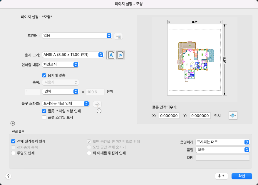

페이지 설정 대화상자
페이지 배치와 플로팅 장치 설정을 지정합니다.
PAGESETUP(명령)
도구막대: : > 편집
페이지 설정 대화상자는 다음과 같은 경우에 표시됩니다.
지정하는 페이지 설정 설정은 배치와 함께 저장되며 다른 배치에 적용하거나 또는 다른 도면으로 가져올 수 있습니다.
페이지 설정
현재 페이지 설정의 이름을 표시합니다.
프린터
배치를 플롯할 때 사용하도록 구성된 플로팅 장치를 지정합니다. 현재 배치를 플롯하기 위해 선택할 수 있는 해당 PC3 파일 또는 시스템 프린터를 나열합니다.
선택한 플로터가 배치의 선택된 용지 크기를 지원하지 않는 경우 경고가 표시되고 플로터의 기본 용지 크기 또는 사용자 용지 크기를 선택할 수 있습니다.
PDF 옵션 또는 프린터 구성
  • PDF 출력을 선택한 경우 PDF 파일을 작성하는 특정 목적에 맞게 PDF 파일을 최적할 수 있는 PDF 옵션 대화상자를 표시합니다.
  • 프린터를 선택하면 프린터 설정을 선택할 수 있는 인쇄 대화상자가 표시됩니다. 프린터 설정은 .pc3 파일에 저장됩니다. 이 파일은 다음에 플롯할 때 선택할 수 있습니다.
용지 크기
선택된 플로팅 장치에 사용할 수 있는 표준 용지 크기를 표시합니다. 플로터를 선택하지 않으면 전체 표준 용지 크기 리스트가 표시되어 선택할 수 있습니다.
기본 용지 크기는 플로터 추가 마법사를 사용하여 PC3 파일을 작성할 때 플로팅 장치에 설정됩니다. 페이지 설정 대화상자에서 선택한 용지 크기는 배치와 함께 저장되고 PC3 파일 설정을 덮어씁니다.
방향
  • 세로. 용지의 폭이 짧은 쪽이 페이지 위가 되도록 도면의 방향을 맞추고 플롯합니다.
  • 가로. 용지의 폭이 긴 쪽이 페이지 위가 되도록 도면의 방향을 맞추고 플롯합니다.
인쇄할 내용
도면에서 플롯할 부분을 지정합니다.
용지에 맞춤
플롯을 선택한 용지 크기에 맞게 축척하고 축척, 인치 = 및 단위 상자에 사용자 축척 비율을 표시합니다.
축척
플롯의 정확한 축척을 정의합니다. 사용자에서 사용자 정의 축척을 정의합니다. 도면 단위 값과 같은 인치 또는 밀리미터 값을 입력하여 사용자 축척을 작성할 수 있습니다. 배치를 플롯할 때 기본 축척 설정은 1:1입니다. 모형 탭을 플롯할 때 기본 설정은 용지에 맞춤입니다.
주: SCALELISTEDIT를 사용하여 축척 리스트를 수정할 수 있습니다.
플롯 스타일
현재 모형 또는 배치 탭에 지정된 플롯 스타일 테이블을 표시하고 현재 사용할 수 있는 플롯 스타일 테이블 리스트를 제공합니다.
새로 만들기를 선택할 경우, 새 플롯 스타일 테이블 작성에 사용할 수 있는 플롯 스타일 테이블 편집기가 표시됩니다.
편집
현재 지정된 플롯 스타일 테이블의 플롯 스타일을 보거나 수정할 수 있는 플롯 스타일 테이블 편집기가 표시됩니다.
플롯 스타일 포함 인쇄
객체 및 도면층에 적용된 플롯 스타일의 플롯 여부를 지정합니다.
플롯 스타일
객체에 지정된 플롯 스타일의 특성이 화면에 표시되는지 여부를 조정합니다.
미리보기(영역)
미리보기 영역을 통해 플롯할 때 도면이 나타나는 방식을 쉽게 확인할 수 있습니다.
플롯 간격띄우기
인쇄 가능 영역의 왼쪽 아래 구석을 기준으로 플롯 영역의 간격띄우기를 지정합니다.
도면 시트의 인쇄 가능 영역은 선택한 출력 장치에 의해 정의되고 배치에서 파선으로 표현됩니다. 다른 출력 장치로 변경할 때 인쇄 가능 영역이 바뀔 수 있습니다.
X 및 Y 간격띄우기 상자에 양수 또는 음수 값을 입력하여 도면에 있는 형상을 간격띄우기할 수 있습니다. 플로터 단위 값은 용지에서 인치 또는 밀리미터입니다.
X
플롯 간격띄우기 정의 옵션의 설정에 대해 X 방향으로 플롯 원점을 지정합니다.
Y
플롯 간격띄우기 정의 옵션의 설정에 대해 Y 방향으로 플롯 원점을 지정합니다.
플롯의 중심
용지 중앙에 플롯을 배치하기 위한 X 및 Y 간격띄우기 값을 자동으로 계산합니다. 인쇄할 내용이 배치로 설정되어 있을 때는 이 옵션을 사용할 수 없습니다.
확장₩축소
플롯 대화상자에서 추가 옵션 표시를 제어합니다.
인쇄 옵션
객체 선가중치 인쇄
객체와 도면층에 지정된 선가중치가 플롯될지 여부를 지정합니다.
선가중치 축척
플롯 축척에 비례하여 선가중치를 축척합니다. 일반적으로 선가중치는 플롯된 객체의 선 폭을 지정하며 플롯 축척과 관계 없이 선 폭 크기에 따라 플롯됩니다.
투명도 인쇄
객체 투명도를 플롯하는지 여부를 지정합니다. 이 옵션은 투명 객체로 도면을 플로팅할 때만 사용해야 합니다.
주의: 성능상의 이유로 플로팅 투명도는 기본적으로 사용할 수 없습니다. 이 설정은 PLOTTRANSPARENCYOVERRIDE 시스템 변수로 재지정할 수 있습니다. 기본적으로 시스템 변수는 페이지 설정 및 플롯 대화상자의 설정을 따릅니다.
도면 공간을 맨 마지막으로 인쇄
모형 공간 형상을 먼저 플롯합니다. 일반적으로 도면 공간 형상이 모형 공간 형상보다 먼저 플롯됩니다.
도면 공간 객체 숨기기
숨기기 작업이 도면 공간 뷰포트의 객체에 적용될지 여부를 지정합니다. 이 옵션은 배치 탭에서만 사용할 수 있습니다. 이 설정의 효과는 플롯 미리보기에 반영되지만 배치에는 반영되지 않습니다.
위 아래를 뒤집어 인쇄
도면의 위아래를 뒤집어 플롯합니다.
음영처리
뷰가 플롯되는 방법을 지정합니다. 배치 탭의 뷰포트에 대해 이 설정을 지정하려면 해당 뷰포트를 선택하고, 마우스 오른쪽 버튼을 클릭한 다음 특성을 클릭합니다.
모형 탭에서는 다음과 같은 옵션 중에서 선택할 수 있습니다.
  • 표시되는 대로. 화면에 표시되는 방식대로 객체를 플롯합니다. (AutoCAD LT에서 사용 가능)
  • 기존 와이어프레임. 기존 SHADEMODE 명령을 사용하는 와이어프레임의 객체(화면에서 표시되는 방식과는 관계없음)입니다. (AutoCAD LT에서 사용 가능)
  • 기존 숨김. 기존 SHADEMODE 명령을 사용하는 은선이 제거된 객체(화면에서 표시되는 방식과는 관계없음)입니다. (AutoCAD LT에서 사용 가능)
  • 개념. 객체가 화면에 표시되는 방식에 관계없이 적용된 개념적 비주얼 스타일을 사용하여 객체를 플롯합니다.
  • 숨기기. 객체가 화면에 표시되는 방식에 관계없이 은선을 제거한 채 객체를 플롯합니다.
  • 사실적. 객체가 화면에 표시되는 방식에 관계없이 적용된 실제 비주얼 스타일을 사용하여 객체를 플롯합니다.
  • 음영처리. 객체가 화면에 표시되는 방식에 관계없이 적용된 음영처리 비주얼 스타일을 사용하여 객체를 플롯합니다.
  • 모서리로 음영처리됨. 객체가 화면에 표시되는 방식에 관계없이 적용된 모서리로 음영처리된 비주얼 스타일을 사용하여 객체를 플롯합니다.
  • 회색 음영처리. 객체가 화면에 표시되는 방식에 관계없이 적용된 회색 음영처리 비주얼 스타일을 사용하여 객체를 플롯합니다.
  • 스케치. 객체가 화면에 표시되는 방식에 관계없이 적용된 스케치 비주얼 스타일을 사용하여 객체를 플롯합니다.
  • 와이어프레임. 화면에 표시되는 방식에 관계없이 객체를 와이어프레임으로 플롯합니다.
  • X 레이. 객체가 화면에 표시되는 방식에 관계없이 적용된 X 레이 비주얼 스타일을 사용하여 객체를 플롯합니다.
  • 렌더. 화면에 표시되는 방식에 관계없이 객체를 렌더링된 상태로 플롯합니다.
품질
음영처리된 뷰포트가 플롯될 해상도를 지정합니다.
다음 해상도 옵션 중에서 선택할 수 있습니다.
  • 간단하게 인쇄. 렌더링 및 음영처리된 모형 공간 뷰를 와이어프레임으로 플롯되도록 설정합니다.
  • 미리보기. 렌더링 및 음영처리된 모형 공간 뷰를 현재 장치 해상도의 1/4로 최대 150dpi까지 플롯되도록 설정합니다.
  • 보통. 렌더링 및 음영처리된 모형 공간 뷰를 현재 장치 해상도의 1/2로 최대 300dpi까지 플롯되도록 설정합니다.
  • 프리젠테이션. 렌더링 및 음영처리된 모형 공간 뷰를 현재 장치 해상도로 최대 600dpi까지 플롯되도록 설정합니다.
  • 최대. 렌더링 및 음영처리된 모형 공간 뷰를 현재 장치 해상도로 최대 한계 없이 플롯되도록 설정합니다.
  • 사용자. 렌더링 및 음영처리된 모형 공간 뷰를 사용자가 DPI 상자에 지정한 해상도 설정(최대 현재 장치 해상도까지 설정 가능함)으로 플롯되도록 설정합니다.
DPI
음영처리된 뷰의 dpi를 현재 플로팅 장치의 최대 해상도까지 지정합니다. 이 옵션은 품질 상자에서 사용자를 선택한 경우에 사용할 수 있습니다.
주: 선택한 프린터가 없으면 DPI가 비활성화됩니다.
