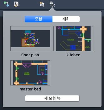

뷰 갤러리를 사용하여 저장된 명명된 뷰에서 작성
  1. 모형 공간이 열려 있지 않은 경우 도면 영역 왼쪽 아래 구석에서 모형 뷰를 선택합니다.
  2. 도구막대에서 새 뷰를 클릭합니다.
  3. 새 뷰 대화상자에서 다음을 수행합니다.
    • 뷰 이름을 입력합니다.
    • 윈도우 정의를 클릭하고 해당 뷰의 영역을 선택합니다.
    • 확인을 클릭합니다.
  4. 그러면 뷰가 저장되고 뷰 갤러리에 추가됩니다. 뷰 갤러리를 사용하여 배치에서 뷰를 작성할 수 있습니다.
  5. 배치 탭을 선택하여 새 배치 뷰포트를 작성하려는 배치로 전환합니다.
  6. 도구막대에서 뷰 갤러리를 클릭합니다.
    뷰 갤러리에는 이전에 저장된 모든 뷰가 표시됩니다.
  7. 배치에 삽입하려는 뷰를 선택합니다.
  8. 뷰의 위치를 지정합니다.
  9. 뷰의 축척을 변경하려면:
    • 뷰포트를 선택합니다.
    • 가운데 삼각형 그립을 클릭합니다.
    • 리스트에서 축척을 선택합니다.
