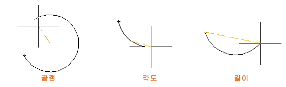

호에 대해서만 표시되는 프롬프트
호의 끝점
호 세그먼트를 완성합니다. 호 세그먼트는 폴리선의 이전 세그먼트에 접합니다.
각도
시작점에서 호 세그먼트의 사이각을 지정합니다.
양수를 입력하면 시계 반대 방향 호 세그먼트가 작성됩니다. 음수를 입력하면 시계 방향 호 세그먼트가 작성됩니다.
중심
해당 중심점을 기준으로 호 세그먼트를 지정합니다.
주: PLINE 명령의 중심 옵션을 사용하려면 ce를 입력하고, 중심 객체 스냅을 사용하려면cen 또는 center를 입력합니다.
