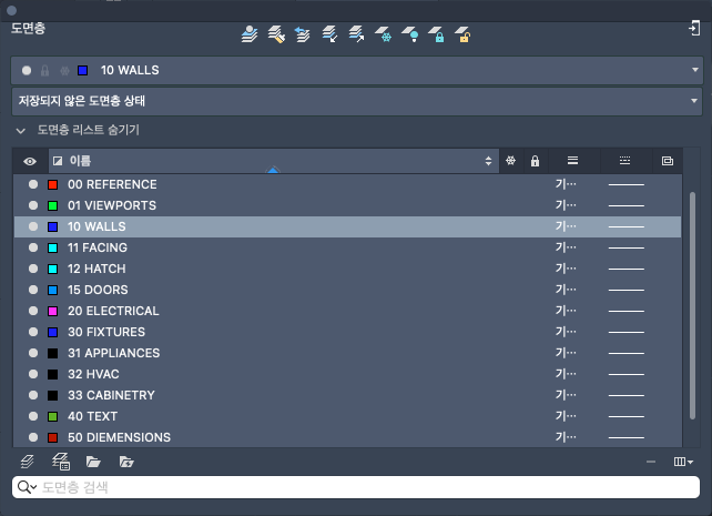

도면층 리스트
도면층 리스트를 사용하여 도면층 특성을 수정합니다. 현재 설정을 클릭하여 선택한 도면층 또는 도면층 그룹의 도면층 특성을 변경합니다. 또한 도면층을 두 번 클릭하면 현재 도면층으로 설정할 수 있습니다.
  • 열이 표시됨. 열 레이블을 마우스 오른쪽 버튼으로 클릭해 표시할 열을 선택할 수 있습니다.
  • 정렬 열 레이블을 클릭하면 해당 열을 기준으로 정렬할 수 있습니다. 이름 열 레이블의 오른쪽 끝에 있는 화살표를 클릭하면 이름 또는 색상으로 정렬됩니다.
  • 열 순서. 열을 리스트의 새 위치로 끌어 열 순서를 변경합니다.

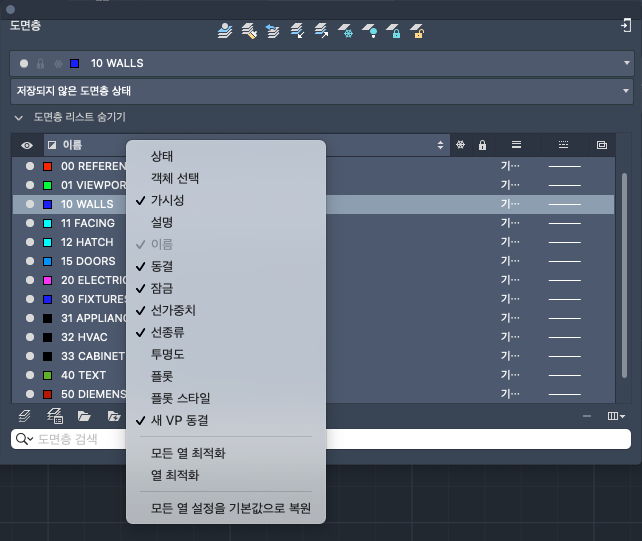

열 레이블 바로 가기 메뉴
열 이름
전체 열을 이름별로 나열합니다. 선택 표식은 열이 표시에 포함됨을 나타냅니다. 열 이름을 클릭하면 해당 열을 표시하거나 숨길 수 있습니다. VP 동결, VP 색상, VP 선종류, VP 선가중치 및 VP 플롯 스타일은 배치 뷰포트가 활성화된 경우에만 사용할 수 있습니다.
모든 열 최적화
각 열의 내용에 맞게 모든 열의 폭을 변경합니다.
열 최적화
선택한 열의 내용에 맞게 해당 열의 폭을 변경합니다.
전체 열을 기본값으로 복원
모든 열을 기본 표시 및 폭 설정으로 지정합니다.

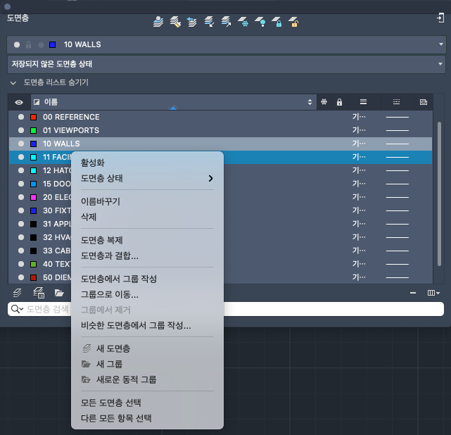

도면층 리스트 바로 가기 메뉴
활성화
선택된 도면층을 현재 도면층으로 설정합니다. (CLAYER 시스템 변수 참조)
도면층 상태
선택한 도면층의 동결, 잠금, 새 뷰포트에서 동결 또는 인쇄 도면층 상태를 전환합니다. 분리 옵션은 도면에서 선택한 도면층을 분리합니다. 선택한 도면층을 제외한 모든 도면층이 꺼지고 잠깁니다. (LAYISO 명령 참조)
이름바꾸기
선택한 도면층의 이름을 바꿉니다.
삭제
도면에서 선택한 도면층을 삭제합니다. 참조되지 않은 도면층만 삭제할 수 있습니다. 참조된 도면층에는 도면층 0 및 DEFPOINTS, 객체(블록 정의의 객체 포함)가 포함된 도면층, 현재 도면층 그리고 외부 참조 종속 도면층이 포함됩니다.
주: 공유 프로젝트 내에서 도면 작업을 하는 경우 또는 도면층 표준 세트를 기준으로 하는 도면에서 작업하는 경우, 도면층을 삭제할 때 주의해야 합니다.
중복 레이어
선택한 도면층을 기반으로 새 도면층을 작성합니다. 새 도면층이 선택한 도면층의 상태 및 모든 특성을 상속합니다.
도면층과 결합
선택한 도면층을 지정한 도면층으로 병합할 수 있는 도면층 선택 대화상자가 표시됩니다. 도면층이 병합되면 선택한 도면층이 도면에서 제거됩니다. (-LAYMRG 참조)
도면층에서 그룹 작성
새 도면층 그룹을 작성하고 선택한 도면층을 도면층 그룹의 참조로 추가합니다.
그룹으로 이동
지정한 도면층 그룹에 선택한 도면층을 참조로 추가할 수 있는 그룹 선택 대화상자가 표시됩니다.
그룹에서 제거
도면층 그룹에서 선택된 도면층을 제거합니다.
비슷한 도면층에서 그룹 작성
새 동적 그룹 대화상자를 표시하고 각 도면층의 특성에 대한 규칙을 정의합니다. 동적 그룹을 작성하기 전에 새 동적 그룹의 이름을 지정하거나 새 동적 그룹에 대한 규칙을 수정할 수 있습니다.
