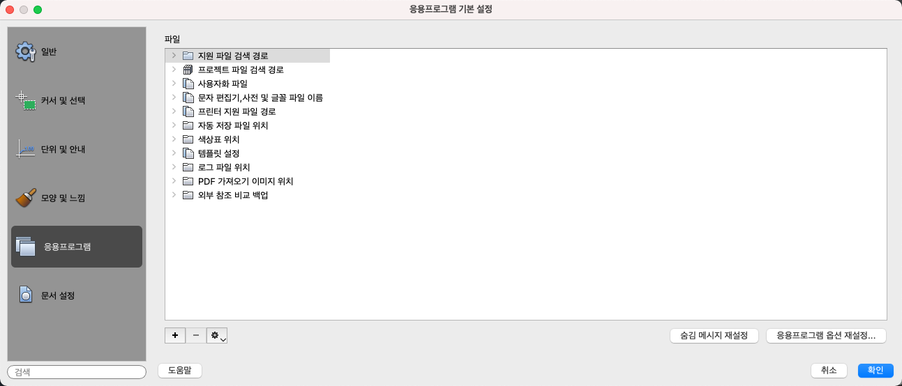

응용프로그램 탭(응용프로그램 기본 설정 대화상자)
프로그램에서 지원, 드라이버, 메뉴 및 다른 파일을 검색하는 폴더를 나열합니다. 또한 철자 검사에 사용할 사전 종류와 같은 선택적이며 사용자 지정된 설정을 나열합니다.

옵션 리스트
다음과 같은 옵션이 표시됩니다.
지원 파일 검색 경로

PDF 가져오기 이미지 위치
PDF 파일을 가져올 때 참조되는 이미지 파일이 추출되어 저장되는 폴더를 지정합니다.
추가
선택한 폴더의 검색 경로를 추가합니다.
제거
선택한 검색 경로 또는 파일을 제거합니다.
옵션
선택한 경로의 순서를 편집하거나 변경합니다.
경로 변경
파일 리스트에서 선택한 항목에 따라 폴더 찾아보기 대화상자 또는 파일 선택 대화상자를 표시합니다.
항목 위로 이동
선택한 검색 경로를 앞 검색 경로 위로 이동합니다.
항목 아래로 이동
선택한 검색 경로를 다음 검색 경로 아래로 이동합니다.
현재로 설정
선택된 프로젝트 또는 철자 사전을 현재로 설정합니다.
숨김 메시지 재설정
다시 표시하지 않도록 선택했거나 항상 지정한 옵션을 사용하도록 선택한 모든 메시지 상자의 표시를 재설정합니다.
응용프로그램 옵션 재설정
응용프로그램 옵션 재설정 대화상자를 표시합니다. 프로그램 기본값을 복원하려면 AutoCAD 다시 시작을 클릭합니다.
