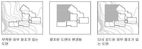

도면을 열 때 모든 도면 참조(외부 참조)는 자동으로 업데이트됩니다. 가장 최신 버전이 도면에 표시되게 하려는 경우 외부 참조를 업데이트할 수도 있습니다.
도면을 열 때 모든 외부 참조는 자동으로 업데이트됩니다. 참조 관리자에서 컨텐츠 새로고침(다시 로드) 옵션을 사용하면 최신 버전이 도면에 표시되도록 할 때마다 외부 참조를 업데이트할 수 있습니다.
네트워크 환경에서 사용자가 외부 참조 도면을 수정한 후 저장할 때마다 다른 사용자는 열린 도면에 그 외부 참조를 다시 로드하기만 하면 즉시 변경된 사항에 액세스할 수 있습니다.
도면에 외부 참조를 부착하면 AutoCAD는 외부 참조가 마지막으로 로드 또는 다시 로드된 이후에 참조 파일이 변경되었는지 여부를 주기적으로 확인합니다. XREFNOTIFY 시스템 변수가 외부 참조 알림을 조정합니다.
기본적으로, 참조 파일이 변경되면 도면 윈도우 오른쪽 아래 구석 근처에 풍선 메시지가 표시됩니다. 풍선 도움말의 링크를 클릭하여 변경된 모든 외부 참조를 다시 로드합니다.
