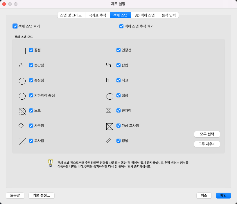

객체 스냅 탭(제도 설정 대화상자)
활성 객체 스냅 설정을 조정합니다.

요약
OSNAP이라고도 하는 활성 객체 스냅 설정을 사용하여 객체의 정확한 위치에 스냅점을 지정할 수 있습니다. 둘 이상의 옵션을 선택하면 선택된 스냅 모드가 적용되어 조준창 상자의 중심에 가장 근접한 점을 반환합니다. TAB 키를 눌러 옵션 사이를 순환할 수 있습니다.

객체 스냅 모드
실행 중인 객체가 스냅될 때 설정할 수 있는 객체 스냅을 나열합니다.

모두 선택
모든 활성 객체 스냅 모드를 켭니다.
모두 지우기
모든 활성 객체 스냅 모드를 끕니다.
