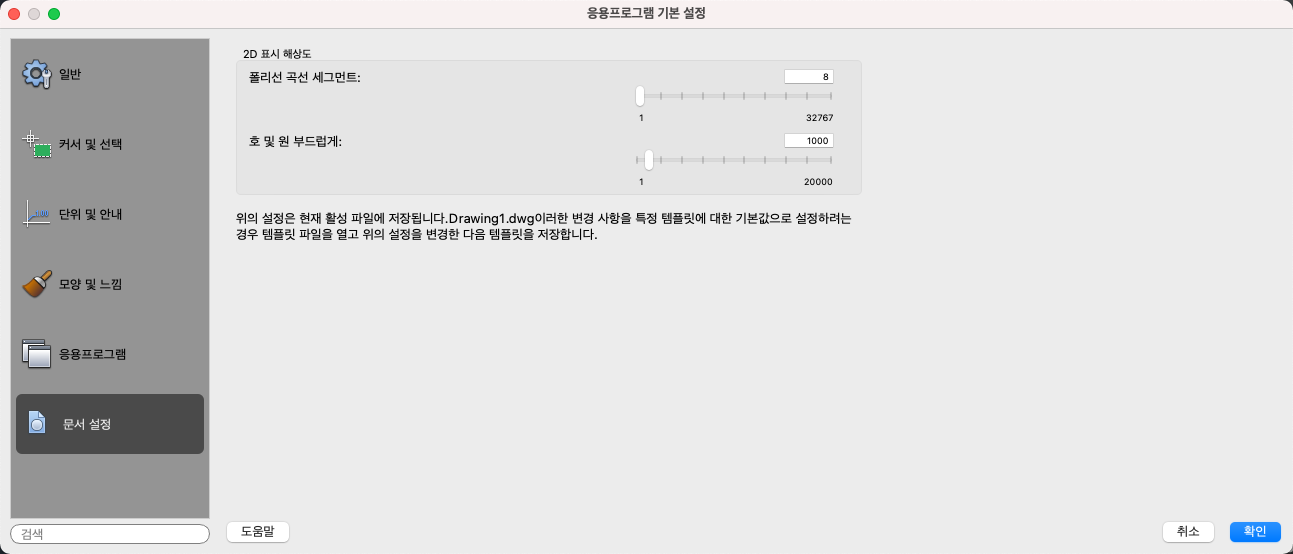

문서 설정 탭(응용프로그램 기본 설정 대화상자)
도면의 표시 설정을 조정합니다.
OPTIONS(명령)
메뉴: AutoCAD 2024 > 기본 설정
옵션 리스트
다음과 같은 옵션이 표시됩니다.
2D 표시 해상도
2D 객체의 표시를 조정합니다.
폴리선 곡선 세그먼트
PEDIT 명령의 스플라인 옵션으로 스플라인 맞춤 폴리선을 생성할 때 각 스플라인 맞춤 폴리선에 생성될 선 세그먼트 수를 설정합니다. (SPLINESEGS 시스템 변수)
호 및 원 부드럽게
현재 뷰포트에 있는 객체의 해상도를 설정합니다. (VIEWRES 명령)
