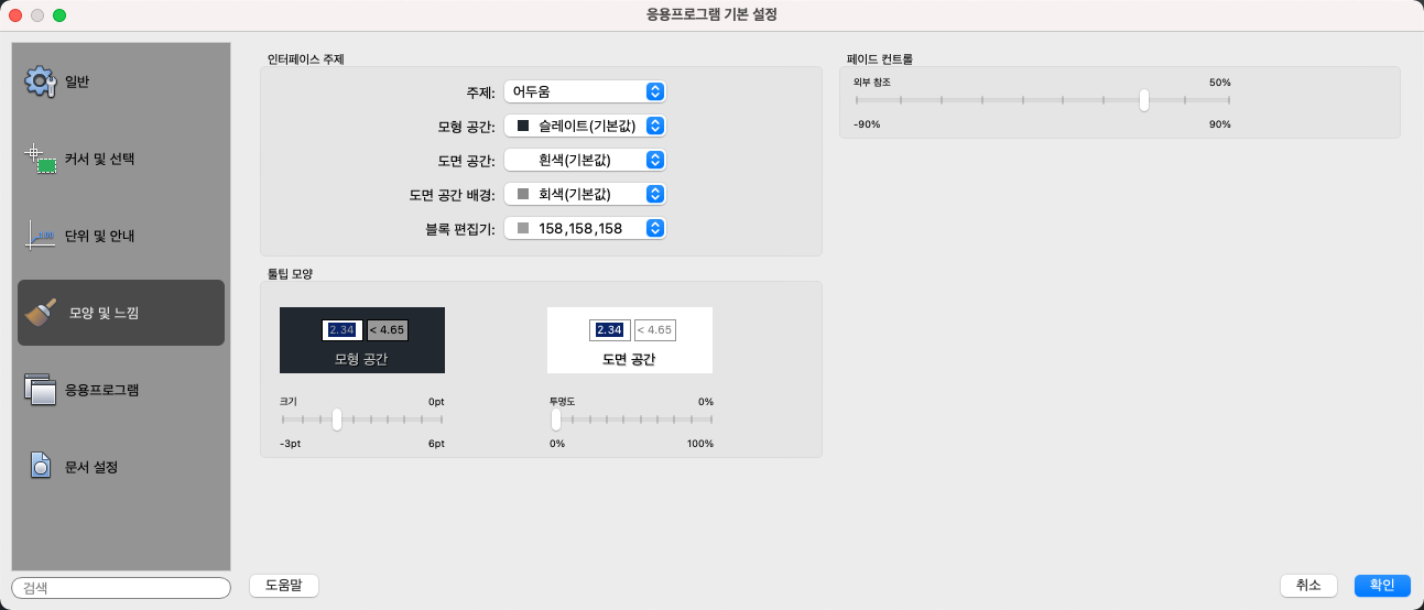

모양 및 느낌 탭(응용프로그램 기본 설정 대화상자)
프로그램 사용자 인터페이스의 모양을 조정합니다.

다음과 같은 옵션이 표시됩니다.
인터페이스 주제
사용자 인터페이스의 색상 구성표를 정의합니다.
주제
상태막대, 팔레트, 도면 윈도우 등의 요소에 적용할 주제를 조정합니다. 어두운 주제 또는 밝은 주제를 선택할 수 있습니다.
모형 공간
모형 배치가 활성 상태일 때 도면 영역의 배경 색상을 지정합니다. 색상을 선택하거나 색상 선택을 통해 표준이 아닌 색상 중 하나를 지정합니다.
도면 공간
명명된(용지 공간) 배치가 활성 상태일 때 도면 영역의 배경 색상을 지정합니다.
도면 공간 배경
명명된(도면 공간) 배치가 활성 상태일 때 도면 영역 외부에 있는 영역의 배경색을 지정합니다.
블록 편집기
블록 편집기 환경이 활성 상태일 때 도면 영역의 배경 색상을 지정합니다.
페이드 컨트롤
외부 참조에 대한 페이드 광도 값을 조정합니다.
외부 참조
모든 DWG 외부 참조 객체에 대한 광도를 조정합니다. (XDWGFADECTL 시스템 변수)
이 옵션은 화면표시에만 적용됩니다. 플로팅이나 플롯 미리보기와는 무관합니다.
툴팁 모양
제도 툴팁의 모양을 조정합니다.
크기
툴팁 크기를 지정합니다. 기본 크기는 0입니다. 슬라이더를 사용하여 툴팁을 작거나 크게 만듭니다.
투명도
툴팁의 투명도를 조정합니다. 설정이 높을수록 툴팁이 투명해집니다. 값을 0으로 지정하면 툴팁이 불투명해집니다.
