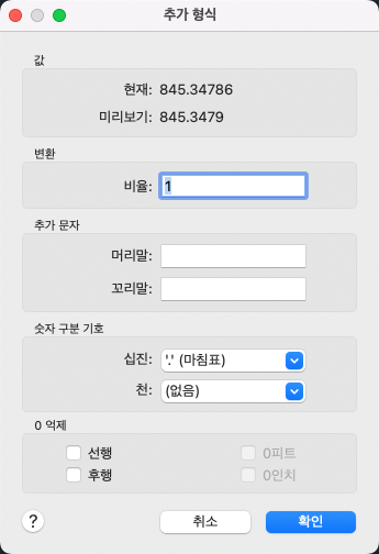

추가 형식 대화상자
필드 및 테이블 셀의 추가 형식 옵션을 제공합니다.

옵션 리스트
다음과 같은 옵션이 표시됩니다.
값
기준 도면 단위의 값을 표시하고, 변환 비율 및 기타 설정이 적용되면 표시되는 값을 반영합니다.
변환
현재 값에 사용할 변환 비율을 지정합니다. 기본 값은 1이며 전환되지 않습니다.
추가 문자
값의 머리말 또는 꼬리말을 지정합니다.
숫자 구분 기호
1000이상의 수에 대하여 소수 구분 기호 및 형식을 지정합니다.
소수점
소수 값에 대한 구분 기호를 지정합니다. 마침표, 쉼표 또는 공백을 선택합니다.
수천
쉼표를 삽입하여 필드에서 천 단위로 묶습니다.
0 억제
선행 및 후행 0 그리고 0 값이 있는 피트 및 인치의 억제를 조정합니다.
선행
모든 소수 값에서 선행 0을 억제합니다. 예를 들어, 0.5000은 .5000이 됩니다.
후행
모든 소수 값에서 후행 0을 억제합니다. 예를 들어, 12.5000은 12.5가 되고 30.0000은 30이 됩니다.
0 피트
거리가 1피트 미만일 때 피트와 인치 값에서 피트 부분을 억제합니다. 예를 들어, 0'-6 1/2"는 6 1/2"가 됩니다.
0 인치
거리가 피트의 정수 부분만으로 이루어질 때 피트와 인치 값에서 인치 부분을 억제합니다. 예를 들어, 1'-0"는 1'가 됩니다.
