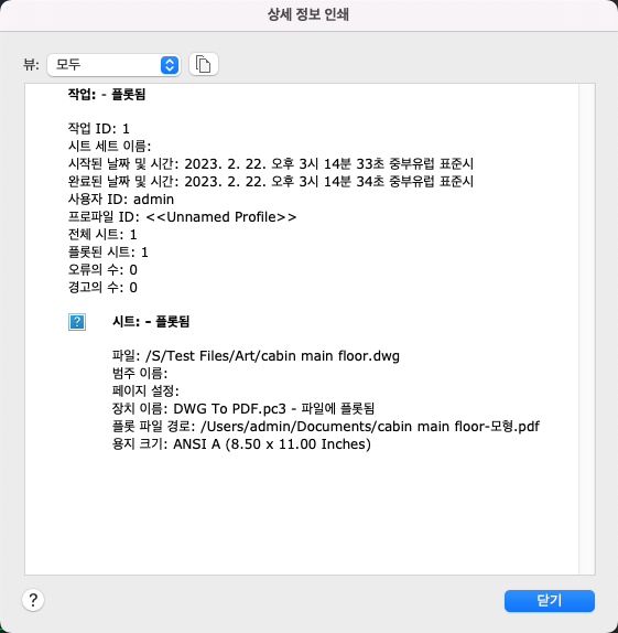

상세 정보 인쇄 대화상자
현재 세션에서 완료된 플로팅 및 게시 작업에 대한 정보를 표시합니다.
VIEWPLOTDETAILS(명령)
옵션 리스트
다음과 같은 옵션이 표시됩니다.
뷰
표시되는 정보를 지정합니다. 또한 상세 정보 영역을 마우스 오른쪽 버튼으로 클릭하고 오류만 보기 또는 전체 보기를 클릭하여 설정을 변경할 수 있습니다.
전체
완료된 모든 인쇄 및 게시 작업과 이러한 작업 내의 시트에 대한 정보를 표시합니다.
오류
작업을 인쇄 또는 게시했을 때 발생한 오류를 나열합니다.
클립보드로 복사
강조된 모든 문자를 클립보드로 복사합니다.
상세 정보 영역
완료된 인쇄 및 게시 작업의 상세 정보를 나열합니다.
