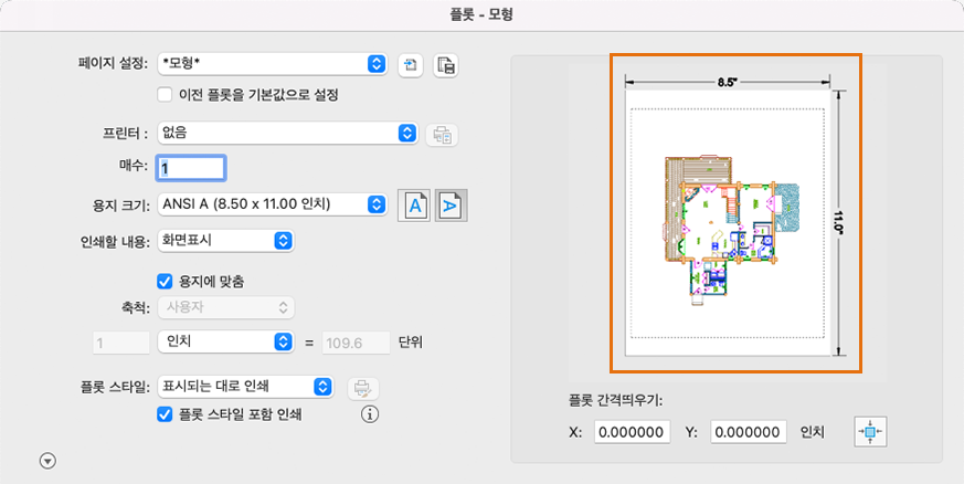

플롯 대화상자
장치 및 매체 설정을 지정하고 도면을 플롯합니다.

인쇄를 사용하면 한 번에 배치를 하나씩 출력할 수 있습니다. 배치를 한 번에 두 개 이상 출력하려는 경우 PUBLISH 명령을 사용합니다.
페이지 설정
도면에서 명명되어 저장된 페이지 설정 리스트를 표시합니다.
프린터
배치를 플롯할 때 사용하도록 구성된 플로팅 장치를 지정합니다. 현재 배치를 플롯하기 위해 선택할 수 있는 해당 PC3 파일 또는 시스템 프린터를 나열합니다.
선택한 플로터가 배치의 선택된 용지 크기를 지원하지 않는 경우 경고가 표시되고 플로터의 기본 용지 크기 또는 사용자 용지 크기를 선택할 수 있습니다.
PDF 옵션 또는 프린터 구성
  • PDF 출력을 선택한 경우 PDF 파일을 작성하는 특정 목적에 맞게 PDF 파일을 최적할 수 있는 PDF 옵션 대화상자를 표시합니다.
  • 프린터를 선택하면 프린터 설정을 선택할 수 있는 인쇄 대화상자가 표시됩니다. 프린터 설정은 .pc3 파일에 저장됩니다. 이 파일은 다음에 플롯할 때 선택할 수 있습니다.
매수
플롯할 사본 수를 지정합니다.
용지 크기
선택된 플로팅 장치에 사용할 수 있는 표준 용지 크기를 표시합니다. 플로터를 선택하지 않으면 전체 표준 용지 크기 리스트가 표시되어 선택할 수 있습니다.
기본 용지 크기는 플로터 추가 마법사를 사용하여 PC3 파일을 작성할 때 플로팅 장치에 설정됩니다. 페이지 설정 대화상자에서 선택한 용지 크기는 배치와 함께 저장되고 PC3 파일 설정을 덮어씁니다.
방향
  • 세로. 용지의 폭이 짧은 쪽이 페이지 위가 되도록 도면의 방향을 맞추고 플롯합니다.
  • 가로. 용지의 폭이 긴 쪽이 페이지 위가 되도록 도면의 방향을 맞추고 플롯합니다.
인쇄할 내용
도면에서 플롯할 부분을 지정합니다.
용지에 맞춤
플롯을 선택한 용지 크기에 맞게 축척하고 축척, 인치 = 및 단위 상자에 사용자 축척 비율을 표시합니다.
축척
플롯의 정확한 축척을 정의합니다. 사용자에서 사용자 정의 축척을 정의합니다. 도면 단위 값과 같은 인치 또는 밀리미터 값을 입력하여 사용자 축척을 작성할 수 있습니다. 배치를 플롯할 때 기본 축척 설정은 1:1입니다. 모형 탭을 플롯할 때 기본 설정은 용지에 맞춤입니다.
주: SCALELISTEDIT를 사용하여 축척 리스트를 수정할 수 있습니다.
플롯 스타일
현재 모형 또는 배치 탭에 지정된 플롯 스타일 테이블을 표시하고 현재 사용할 수 있는 플롯 스타일 테이블 리스트를 제공합니다.
새로 만들기를 선택할 경우, 새 플롯 스타일 테이블 작성에 사용할 수 있는 플롯 스타일 테이블 편집기가 표시됩니다.
편집
현재 지정된 플롯 스타일 테이블의 플롯 스타일을 보거나 수정할 수 있는 플롯 스타일 테이블 편집기가 표시됩니다.
플롯 스타일 포함 인쇄
객체 및 도면층에 적용된 플롯 스타일의 플롯 여부를 지정합니다.
미리보기(영역)
미리보기 영역을 통해 플롯할 때 도면이 나타나는 방식을 쉽게 확인할 수 있습니다.
