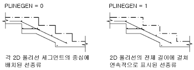

폴리선의 경우 선종류 패턴이 각 세그먼트의 중심에 배치되는지 여부 또는 전체 폴리선 길이에서 정점을 지나 연속되는지 여부를 지정할 수 있습니다. PLINEGEN 시스템 변수를 사용하면 이 작업을 수행할 수 있습니다.
