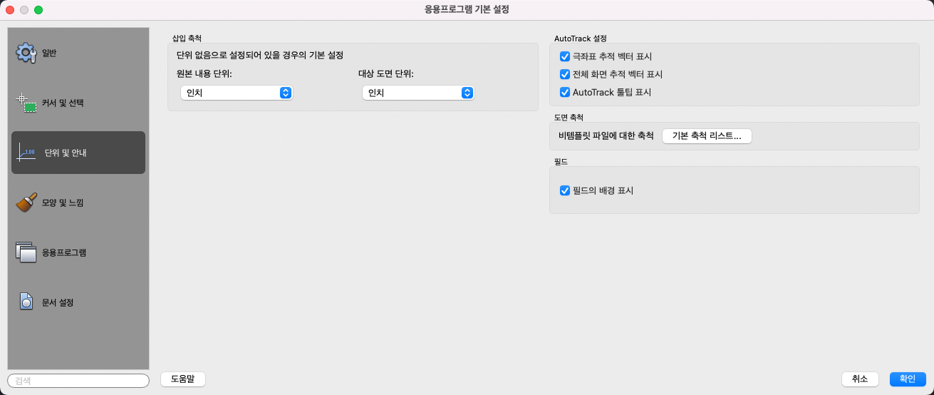

단위 및 안내 탭(응용프로그램 기본 설정 대화상자)
블록을 삽입하거나 객체를 참조할 때 사용되는 단위와 사용 가능한 제도 가이드를 조정합니다.
OPTIONS(명령)
메뉴: AutoCAD 2024 > 기본 설정
옵션 리스트
다음과 같은 옵션이 표시됩니다.
삽입 축척
도면에 블록 및 도면을 삽입할 기본 축척을 조정합니다.
원본 내용 단위
INSUNITS가 0으로 설정된 경우 원본 내용 단위 값을 설정합니다.
지정되지 않음-단위 없음을 선택하면 삽입될 때 객체가 축척되지 않습니다. (INSUNITSDEFSOURCE 시스템 변수)
대상 도면 단위
INSUNITS가 0으로 설정된 경우 대상 도면 단위 값을 설정합니다. (INSUNITSDEFTARGET 시스템 변수)
AutoTrack 설정
극좌표 추적 또는 객체 스냅 추적이 켜져 있는 경우 사용할 수 있는 AutoTrack ™ 동작에 관한 설정을 조정합니다(DSETTINGS 참고).
극좌표 추적 벡터
극좌표 추적이 켜져 있는 경우 지정한 각도를 따라 벡터를 표시합니다. 극좌표 추적을 사용하면 각도를 따라 선을 그릴 수 있습니다. 극좌표 각도는 45도, 30도 및 15도 같은 90도의 제수입니다. (TRACKPATH 시스템 변수 = 2)
3D 뷰에서는 UCS의 Z 축과 평행한 극좌표 추적 벡터도 표시하고 툴팁은 Z 축의 방향에 따라 각도에 대한 +Z 및 -Z를 표시합니다.
전체 화면 추적 벡터 표시
추적 벡터는 객체를 특정 각도로 또는 다른 객체와 특정 관계를 갖도록 그릴 수 있는 구성 선입니다. 이 옵션을 선택하면 정렬 벡터가 무한선으로 표시됩니다. (TRACKPATH 시스템 변수 = 1)
AutoTrack 툴팁
AutoSnap 표식기, 툴팁 및 마그넷의 표시를 조정합니다. (AUTOSNAP 시스템 변수)
도면 축척
프로그램에서 사용하는 기본 축척을 정의합니다.
기본 축척 리스트
기본 축척 리스트 대화상자를 표시합니다. 이 대화상자를 사용하여 배치 뷰포트 및 인쇄와 연관된 여러 개의 대화상자에 표시된 기본 축척의 리스트를 관리합니다. 모든 사용자 축척을 삭제하고 기본 축척 리스트를 복원할 수 있습니다.
필드
필드 관련 기본 설정을 설정합니다.
필드의 배경
필드가 회색 배경으로 표시될지 여부를 조정합니다.
이 옵션을 선택하지 않으면 필드는 문자와 같은 배경으로 표시됩니다. (FIELDDISPLAY 시스템 변수)
