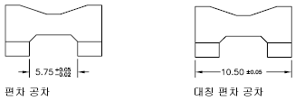

공차를 치수 문자에 추가하여 공차를 치수에 직접 적용할 수 있습니다. 이러한 치수 공차는 허용할 수 있는 가장 큰 치수와 가장 작은 치수를 나타냅니다. 양식, 프로파일, 방향, 위치 및 런아웃의 편차를 나타내는 기하학적 공차를 적용할 수도 있습니다.
측면 공차는 이론적으로 정확한 측정에서 지정할 수 있습니다. 이것을 기본 치수라고도 하며 주위에 상자가 그려집니다.
양방향으로 치수 값이 다르면, 사용자가 제공한 더하기와 빼기 값은 편차 공차로 치수 값에 부착됩니다. 편차 공차 값이 동일할 경우, ± 기호와 함께 표시하고 이러한 공차 값을 대칭 편차라고 합니다. 그렇지 않을 경우 양수값이 음수값 위에 옵니다.

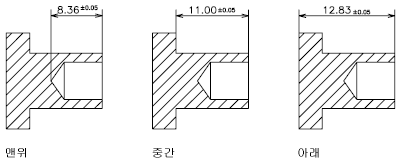

주 치수 문자에 대한 공차 값의 수직 위치를 조정할 수 있습니다. 공차는 치수 문자의 맨 위, 중간, 또는 맨 아래에 정렬할 수 있습니다.

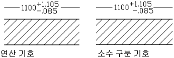

공차 값을 수직 배치할 수 있을 뿐 아니라 상한 및 하한 공차 값의 수평 정렬을 조정할 수도 있습니다. 연산 기호 또는 소수 구분 기호 중 하나를 사용하여 상한 및 하한 공차 값을 정렬할 수 있습니다.
