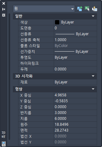

PROPERTIES(명령) 찾기
객체를 여러 개 선택한 경우, 선택한 모든 객체에 대해 공통인 특성만 표시됩니다. 객체를 선택하지 않으면 일반 특성의 현재 설정만 표시됩니다.
변경할 수 있는 특성을 새 값을 지정하여 수정할 수 있습니다. 값을 클릭하고 다음 방법 중 하나를 사용합니다.
AutoCAD LT에서 AutoCAD 객체의 특성을 볼 때 일부 특성을 사용하지 못할 수 있습니다.
다음과 같은 옵션이 표시됩니다.
선택한 객체 유형을 표시합니다.
PICKADD 시스템 변수를 켜기(1) 및 끄기(0)로 전환합니다. PICKADD를 켜면 개별적으로 또는 윈도우별로 선택된 각 객체가 현재 선택 세트에 추가됩니다. PICKADD를 끄면 현재 선택 세트가 선택한 객체로 대치됩니다.
객체 선택 방법을 사용하여 원하는 객체를 선택합니다. 선택한 객체에 공통적인 특성이 특성 팔레트에 표시됩니다. 특성 팔레트에서 선택한 객체의 특성을 수정하거나 편집 명령을 입력하여 선택한 객체를 변경할 수 있습니다.
신속 선택 대화상자를 표시합니다. 신속 선택을 사용하여 필터링 기준을 기반으로 한 선택 세트를 작성합니다.
