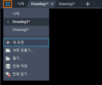

파일 탭 또는 파일 탭 막대를 마우스 오른쪽 버튼으로 클릭하면 도면을 열거나, 닫거나, 저장하는 옵션이 있는 바로 가기 메뉴에 액세스할 수 있습니다.
파일 탭 메뉴를 사용하여 열린 도면 리스트를 보고, 도면 간을 전환하고, 모든 도면을 저장하고, 모든 도면을 닫는 등의 작업을 수행할 수 있습니다.
