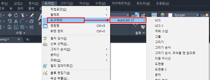

- 도구막대를 표시하려면 다음을 수행해야 합니다.
- 를 클릭하고 필요한 도구막대를 선택합니다.
- 필요한 도구막대가 모두 표시될 때까지 이 과정을 반복합니다.
