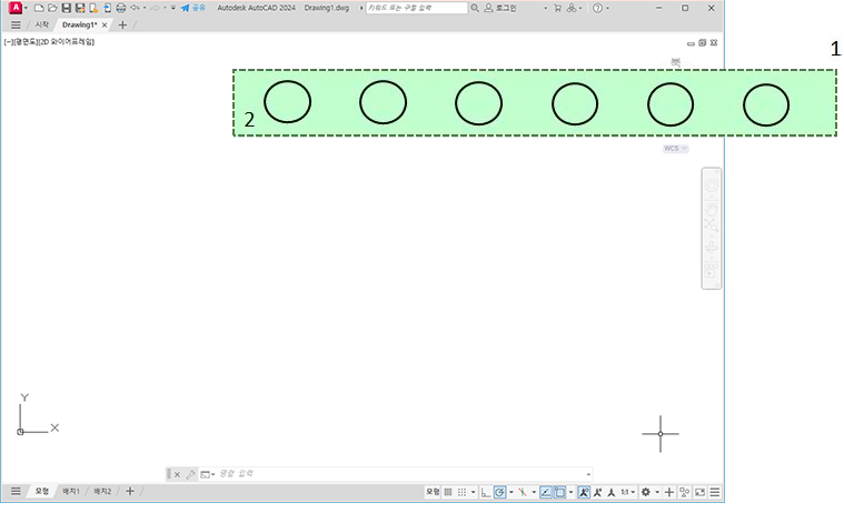

오프스크린 객체 선택을 제어합니다.
| 유형: | 정수 |
| 저장 위치: | 레지스트리 |
| 초기값: | 1 |
SELECTIONOFFSCREEN을 켜기로 설정하면 오프스크린 객체(그래픽에서는 점 1이 주 디스플레이 화면 밖에 있음)가 이제 선택에 참여할 수 있습니다.
값 |
설명 |
0 |
오프스크린 선택 끄기 |
1 |
오프스크린 선택 켜기(마우스 입력 지원이 제한된 경우에만). 또한 선택 중에 줌/초점이동 기능도 일부 제한됩니다. |
2 |
오프스크린 선택 켜기(제한 없음) 주: SELECTIONOFFSCREEN을 2로 설정하면, 선택 결과가 올바르지 않을 수 있습니다. 이 값은 실험적 용도로만 사용됩니다.
