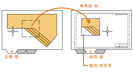

배치 뷰포트는 모형 공간 뷰를 표시하는 객체입니다. 배치의 도면 공간에서 배치 뷰포트를 작성, 축척 및 배치할 수 있습니다.
각 배치에서는 배치 뷰포트를 하나 이상 작성할 수 있습니다. 각 배치 뷰포트는 지정한 축척과 방향이 적용된 모형 뷰의 폐쇄 회로 TV 모니터와 같습니다.
MVIEW 명령을 사용하여 새 배치 뷰포트를 작성할 때는 다음의 여러 가지 방법 중 하나를 사용하여 뷰포트에 표시할 뷰를 지정합니다.

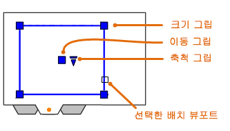

배치 뷰포트를 작성한 후에는 해당 크기와 특성을 변경할 수 있으며 필요한 경우 뷰포트를 축척하고 이동할 수도 있습니다.
각 배치 뷰포트에는 실수로 인한 초점이동 및 줌을 방지하기 위해 켜거나 끌 수 있는 화면표시가 잠김 특성이 있습니다. 특성 팔레트, 배치 뷰포트 선택 시 오른쪽 클릭 메뉴, 리본에 있는 배치 뷰포트 탭의 버튼 및 하나 이상의 배치 뷰포트 선택 시 상태막대의 버튼을 통해 이 특성에 액세스할 수 있습니다.
