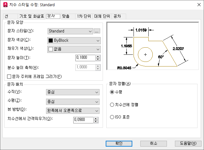

치수 문자의 형식, 배치 및 정렬을 설정합니다.
DIMSTYLE(명령) 찾기:
다음과 같은 옵션이 표시됩니다.
치수 문자 형식과 크기를 조정합니다.
사용 가능한 문자 스타일을 나열합니다.
문자 스타일을 작성 또는 수정할 수 있는 문자 스타일 대화상자를 표시합니다. (DIMTXSTY 시스템 변수)
치수 문자의 색상을 설정합니다. 색상 리스트 맨 아래에서 색상 선택을 클릭하면 색상 선택 대화상자가 표시됩니다. 색상 이름 또는 번호를 입력할 수도 있습니다. (DIMCLRT 시스템 변수)
치수의 문자 배경 색상을 설정합니다. 색상 리스트 맨 아래에서 색상 선택을 클릭하면 색상 선택 대화상자가 표시됩니다. 색상 이름 또는 번호를 입력할 수도 있습니다. (DIMTFILL 및 DIMTFILLCLR 시스템 변수)
현재 치수 문자 스타일의 높이를 설정합니다. (DIMTXT 시스템 변수)
이 탭에 지정된 문자 스타일에서 고정된 문자 높이를 사용하는 경우 이 높이가 여기에 설정된 문자 높이를 재지정합니다. 여기에서 치수 문자의 높이를 설정하려면 문자 스타일의 높이를 0으로 설정해야 합니다. 문자 스타일의 문자 높이를 설정하는 방법에 대한 자세한 내용은 STYLE 명령을 참고하십시오.
치수 문자와 관련된 분수의 축척을 설정합니다. (DIMTFAC 시스템 변수)
여기에 입력한 값에 문자 높이를 곱하여 치수 문자를 기준으로 한 치수 분수 높이가 결정됩니다. 이 옵션은 주 단위 탭에서 단위 형식으로 분수를 선택한 경우에만 사용할 수 있습니다.
치수 문자 주위에 직사각형 프레임을 표시합니다. 이 옵션은 DIMGAP 시스템 변수에 저장된 값을 음수 값으로 변경합니다.

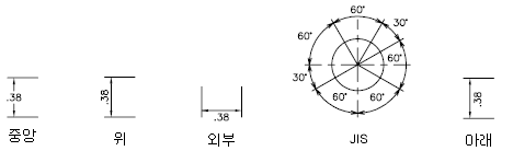

치수 선과 관련하여 치수 문자의 수직 배치를 조정합니다. (DIMTAD 시스템 변수)
수직 위치 옵션에는 다음과 같은 것이 포함됩니다.
치수보조선을 기준으로 치수 선에 대한 치수 문자의 수평 배치를 조정합니다. (DIMJUST 시스템 변수)
수평 위치 옵션에는 다음과 같은 것이 포함됩니다.
치수 문자 뷰 방향을 조정합니다. (DIMTXTDIRECTION 시스템 변수)
뷰 방향에는 다음 옵션이 있습니다.
현재 문자 간격을 설정합니다. 이 간격은 치수 선이 치수 문자가 들어갈 수 있게 끊어질 경우의 치수 문자 주위의 거리입니다.
이 값은 치수 선 세그먼트에 필요한 최소 길이로도 사용됩니다.
문자는 결과 세그먼트가 문자 간격만큼의 길이 이상일 경우에만 치수보조선 안에 배치됩니다. 치수 선 위 또는 아래의 문자는 화살촉, 치수 문자 및 여백이 문자 간격에 충분한 공간을 남길 경우에만 내부에 배치됩니다. (DIMGAP 시스템 변수)
치수보조선 안 또는 밖에서 치수 문자의 방향(수평 또는 정렬)을 조정합니다. (DIMTIH 및 DIMTOH 시스템 변수)
수평 위치로 문자를 위치시킵니다.
문자를 치수 선에 정렬합니다.
문자가 치수보조선 안에 있을 때는 치수 선을 따라 문자를 정렬하고, 문자가 치수보조선 밖에 있을 때는 문자를 수평으로 정렬합니다.
치수 스타일 설정을 변경한 결과를 보여주는 샘플 치수 이미지를 표시합니다.
