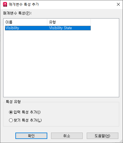

찾기 테이블에 매개변수 특성을 추가합니다.
BLOOKUPTABLE(명령):
다음과 같은 옵션이 표시됩니다.
찾기 테이블에 아직 추가되지 않은 매개변수 리스트를 표시합니다. 매개변수를 선택하고 확인을 클릭하여 해당 매개변수를 찾기 테이블에 추가합니다.
특성 유형을 지정하여 찾기 테이블에 추가합니다.
블록 정의에 이미 추가한 매개변수에서 사용 가능한 사용자 특성을 표시합니다.
찾기 테이블에 추가할 수 있는 사용 가능한 찾기 특성 매개변수를 표시합니다.
