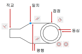

기하학적 구속조건을 적용하여 2D 기하학적 객체를 연관시키거나 고정 위치 또는 각도를 지정할 수 있습니다.
예를 들어, 선이 항상 서로 직교하도록 하거나 호와 원은 항상 동심을 이루도록 하거나 선이 항상 호에 접하도록 지정할 수 있습니다.

커서를 객체 위로 움직이면 다음 그림 문자가 객체 위에 표시됩니다. 이 그림 문자는 수평선 왼쪽 끝점에 다음 구속조건이 적용됨을 나타냅니다.
구속점이 객체에 적용되고 나면 커서를 구속조건 아이콘 위로 움직여 구속된 점을 나타내는 표식을 표시할 수 있습니다.
구속조건과 연관된 아이콘은 구속조건이 적용된 방법에 대한 정보를 제공하는 작은 변형을 포함할 수 있습니다.
