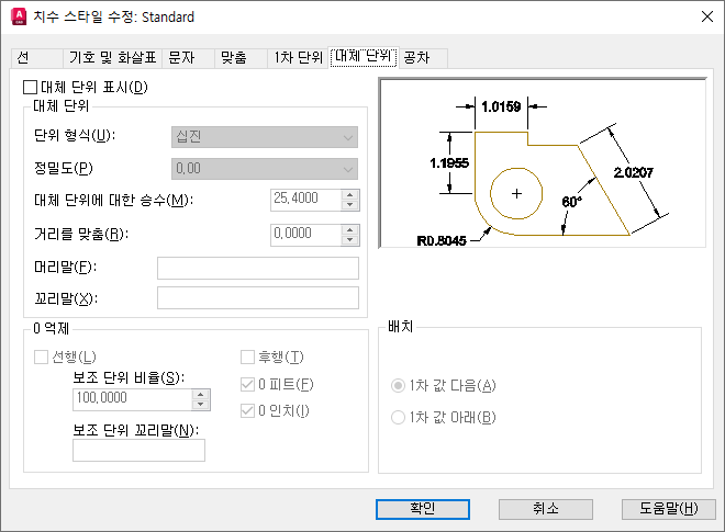

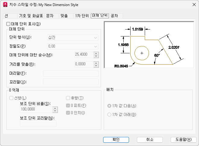

치수 측정값이 표시될 대체 단위를 지정하고 형식 및 정밀도를 설정합니다.
DIMSTYLE(명령) 찾기:
다음과 같은 옵션이 표시됩니다.
대체 측정단위를 치수 문자에 추가합니다. DIMALT 시스템 변수를 1로 설정합니다.
각도를 제외한 모든 치수 유형에 대한 현재 대체 단위 형식을 및 설정합니다.
대체 단위의 단위 형식을 설정합니다. (DIMALTU 시스템 변수)
번분수에 있는 숫자의 상대적인 크기는 DIMTFAC를 기준으로 합니다(공차 값이 이 시스템 변수를 사용하는 것과 같은 방식).
대체 단위의 소수부 자릿수를 설정합니다. (DIMALTD 시스템 변수)
1차 단위와 대체 단위 사이의 변환 요인으로 사용할 승수를 지정합니다. 예를 들어, 인치를 밀리미터로 변환하려면 25.4를 입력합니다. 이 값은 각도 치수에는 아무 영향을 주지 않으며, 이 값은 반올림값이나 양수 또는 음수 공차값에 적용되지 않습니다. (DIMALTF 시스템 변수)
각도를 제외한 모든 치수 유형의 대체 단위에 대한 반올림 규칙을 설정합니다. 0.25를 입력하면 모든 대체 측정값은 가장 근접한 0.25 단위로 반올림됩니다. 1.0 값을 입력하면 모든 치수 측정은 가장 근접한 정수로 반올림됩니다. 소수점 뒤에 표시되는 숫자의 자릿수는 정밀도 설정에 따라 달라집니다. (DIMALTRND 시스템 변수)
대체 치수 문자에 머리말을 삽입합니다. 문자를 입력하거나 특수 기호를 표시하기 위한 조정 코드를 사용할 수 있습니다. 예를 들어, 조정 코드 %%c 를 입력하면 지름 기호가 표시됩니다. (DIMAPOST 시스템 변수)
자세한 정보는 조정 코드 및 특수 문자를 참고하십시오.
대체 치수 문자에 꼬리말을 삽입합니다. 문자를 입력하거나 특수 기호를 표시하기 위한 조정 코드를 사용할 수 있습니다. 예를 들어, 문자 cm를 입력하면 치수 문자가 그림에서와 비슷하게 됩니다. 꼬리말을 입력하면 이 꼬리말이 기본 꼬리말 대신 사용됩니다. (DIMAPOST 시스템 변수)
선행 및 후행 0(영) 그리고 0 값이 있는 피트 및 인치의 억제를 조정합니다. (DIMALTZ 시스템 변수)
모든 소수 치수에서 소수점 앞에 오는 0을 억제합니다. 예를 들어, 0.5000은 .5000이 됩니다.
보조 단위의 수를 단위로 설정합니다. 치수 거리가 한 단위 미만일 때 거리를 보조 단위로 계산하는 데 사용됩니다. 예를 들어, 꼬리말이 m인데 하위 단위 꼬리말은 cm로 표시하도록 되어 있다면 100을 입력합니다.
치수 값의 보조 단위에 꼬리말을 추가합니다. 문자를 입력하거나 특수 기호를 표시하기 위한 조정 코드를 사용할 수 있습니다. 예를 들어, 0.96m를 96cm로 표시하려면 cm를 입력합니다.
모든 소수 치수에서 소수점 뒤에 오는 0을 억제합니다. 예를 들어, 12.5000은 12.5가 되고 30.0000은 30이 됩니다.
거리가 1 피트가 안될 때 피트-인치 치수에서 피트 부분을 억제합니다. 예를 들어, 0'-6 1/2"는 6 1/2"가 됩니다.
피트-인치 치수에서 거리가 피트의 정수 부분만으로 이루어질 때 인치 부분을 억제합니다. 예를 들어, 1'-0"는 1'가 됩니다.
치수 문자에서 대체 단위의 배치를 조정합니다.
치수 문자에서 1차 단위 뒤에 대체 단위를 배치합니다.
치수 문자에서 1차 단위 아래에 대체 단위를 배치합니다.
치수 스타일 설정을 변경한 결과를 보여주는 샘플 치수 이미지를 표시합니다.
