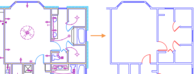

현재 도면층 설정을 도면층 상태로 저장하여 나중에 복원하거나 다른 도면으로 가져올 수 있습니다. 도면층 상태는 해당 상태를 작성할 때의 도면층 설정과 기존 도면층을 나타내는 스냅샷과 비슷합니다.
이 예제에서는 벽과 문의 도면층을 제외한 모든 도면층이 꺼졌으며 문 도면층의 색상이 변경되었습니다. 도면층 상태를 사용하면 도면층 설정 세트를 저장하고 설정 간을 쉽게 전환할 수 있습니다.
